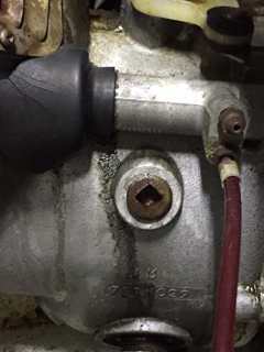

Al coche le doy mucho uso y eso genera que despierten algunas cuestiones que estaban por ahí pendientes. Se ha sustituido el esclavo del embrague. Perdía liquido de forma imperceptible, pero perdía. En vez de pedir el kit de reparación de juntas compré la pieza entera, que te la suministran de intercambio; como no me apetecía tener el coche parado, pagué un poco mas y me enviaron uno 'refurbished'.
Las fotos del antes (con el goteo) y el después.
