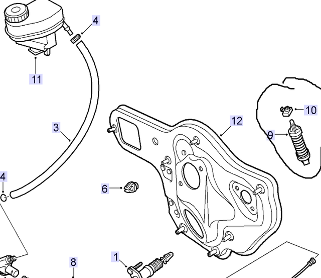

Esta mañana después de haber repasado todo el sistema y, sobre todo los captores de los pedales, nos hemos dado cuenta que el soporte de plástico que va junto al pedal del embrague estaba mitad partido, y en el otro que tengo de recambios cómo donante, está también el mal estado. Por eso escribo este post porque creo que es un problema bastante común al 93 y espero que lo que hemos descubierto pueda ayudar a quien tenga este problema.
https://www.rendcarparts.com/parts-for- ... 84&s=11684
es el numero 10:

Esas piezaz las cambié hace unos meses. En concreto las del pedal del embrague (9 y 10)
Comprada en Skandix y es barata. Lo caro es el envío

La pieza que va en el pedal del embrague y que te hace falta comprar es la 93183937 de Opel, no hace comprarla fuera.
Es un muelle que lleva en las puntas unas piezas plásticas de color blanco, y en una punta encima de la pieza plástica blanca lleva otra pequeña de color amarillo que esa es la que se a partido; Fíjate en la pieza vieja donde y como va colocada la pieza que viene suelta de color amarillo, aunque en alguna fotografía la he visto de color gris, para que no te lleve tiempo ponerla, a mí me costo varios intentos porque se caía.
