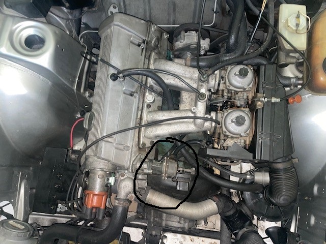

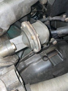

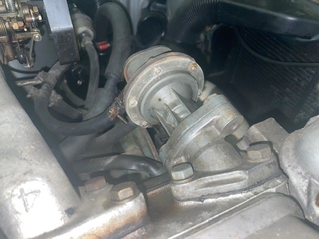

He comprado este año este precioso 900 sedán que utilizo a diario cuando me encuentro en la fábrica de Portugal. Aún no ha pasado ninguna revisión. Pero esta mañana cuando quise sacarlo de la fábrica olía mucho a gasolina y salía gasolina destaparte que la verdad es que no sé lo que es. Como el coche es del 82 el sistema EPC no me da ningún desglose y no consigo información. Está claro que tengo que cambiar la Junta pero no veo ninguna referencia. Os paso adjunto unas fotos del motor, a ver si alguien me puede echar una mano. GRACIAS!

Tiene pinta de ser una válvula de enriquecimiento para el arranque en frío. Como la que llevan los k-jetronic

Si cierto, lo único es que no me sale ninguna referencia y no encuentro nada en Internet. Voy un poco perdido

Tiene pinta de ser la bomba de gasolina. Es un 900 de carburación, no lleva bomba en el deposito si no como los coches de los 70 y 80 lleva una bomba de gasolina mecanica en el vano motor.

Coincido con mcoman, estas bombas suelen ser accionadas por una leva del árbol de idem.

Es la bomba de gasolina. La foto es del motor del donante, un 8V atmosférico de carburación.

si cierto, acabo de hablar con el mecanico y me lo ha confirmado, soy un poco ignorante con este motor doble carburador, pero que gusto de no tener problema electronico, ni de turbo o apc...
Voy a desmontarla, llevarla a Valencia para rehacer una junta nueva.
gracias a todos por vuestra ayuda

Tienes suerte que en tu modelo es una bomba desmontable. Los modelos posteriores llevan una bomba encapsulada.

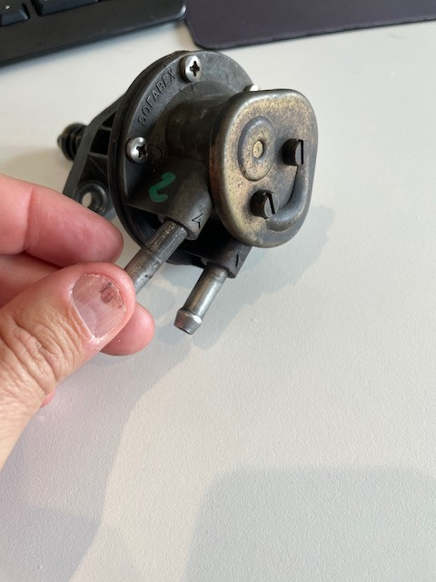

Tengo la bomba desmontada, no es la junta, sino la propia bomba.

Si te sirve la bomba de mi donante y pasas por Málaga hablamos.
Dr. No Mobile Saab 900T Conv 87 Gr6-St3
Gracias. He pedido una nueva, pero me ha comentado un mecanico Portugués que se podría arreglar.
