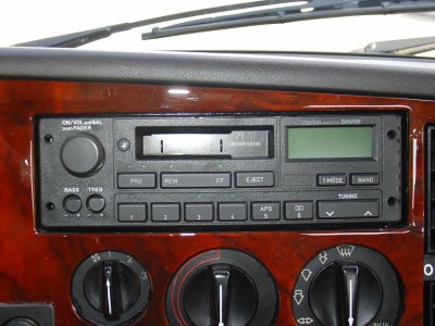

Hablo de equipos originales con la leyenda "Clarion made for Saab", de los que adjunto un par de fotos. Hay diferentes modelos pero todas tienen una carátula parecida a la de las imágenes.

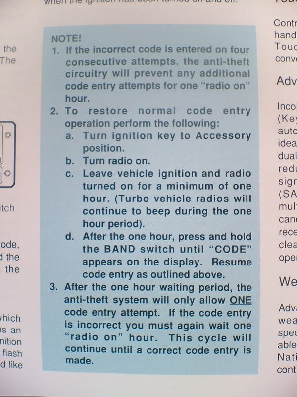

- Introducimos la clave errónea cuatro veces y el equipo se nos bloquea. Se soluciona siguiendo los pasos del protocolo que adjunto escaneado del manual. Aseguraos de que tenéis la batería en buen estado.

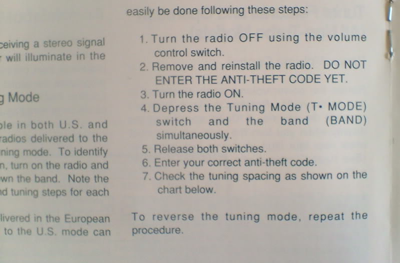

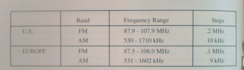

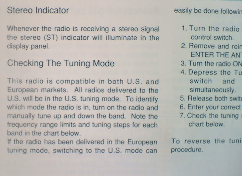

Si seguimos el protocolo de los escaneos adjuntos, conseguiremos el cambio de las frecuencias norteamericanas a las europeas y viceversa. Muchas de las emisoras que se venden en ebay tienen frecuencias USA. En el tercer documento se observa como las frecuencias US "saltan" de 0,2 en 0,2 MHz, por lo que sólo podremos sintonizar frecuencias impares en FM.
En Europa sin embargo los saltos son de 0,1 en 0,1 MHz, por lo que podemos coger todas las emisoras.

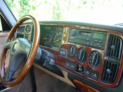

O lleva un amplificador/ecualizador en otro módulo, o como el de la foto, lleva una caja en la que insertas la fuente, que incorpora un pequeño ampli ('amp cage').Alejandro GR escribió:¿Lleva el equipo Clarion Amplificador?
