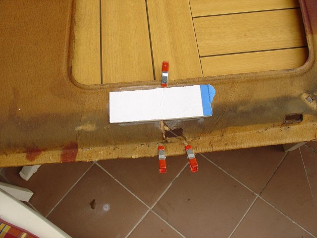

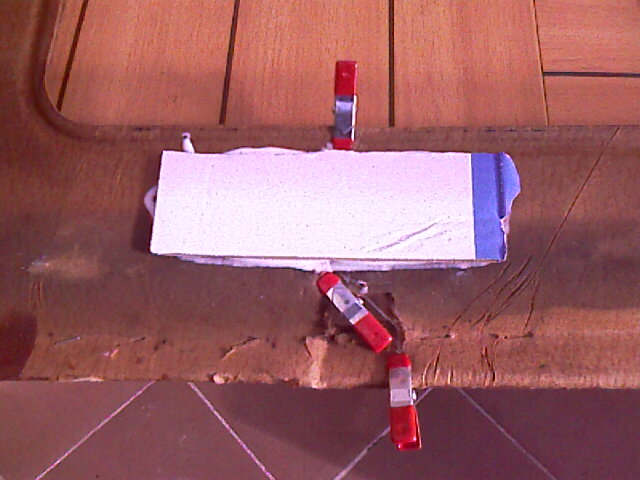

Una vez limpio el cartón, a restaurarlo lo que se pueda con refuerzos de cartón pegados a modo de "parches" donde estaba roto, pero por la parte donde no va a ir la tela. Parece que dió resultado y quedó lo suficientemente ríido como para tapizarlo sin problemas e instalarlo con cuidado.

Os pongo fotos de cómo estaba el techo nada más sacarlo, los tapizados del pilar de atrás (C) y cómo pegué los cartones de refuerzo donde estaba roto el techo.

Parche de cartón
Parche de cartón

Más del estado del techo.

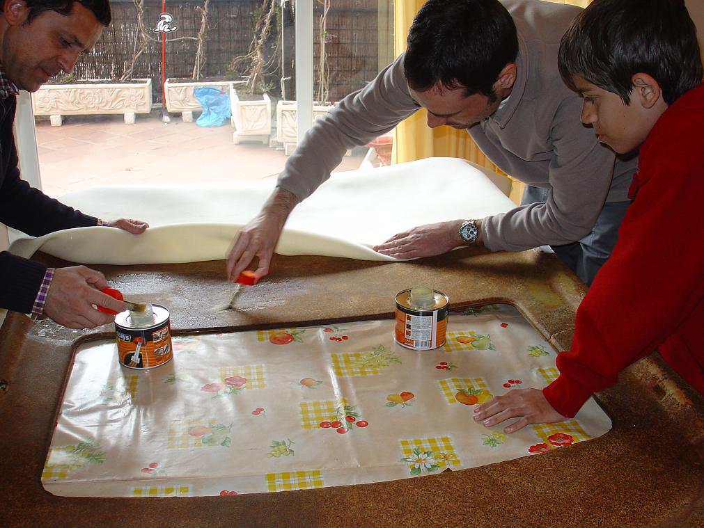

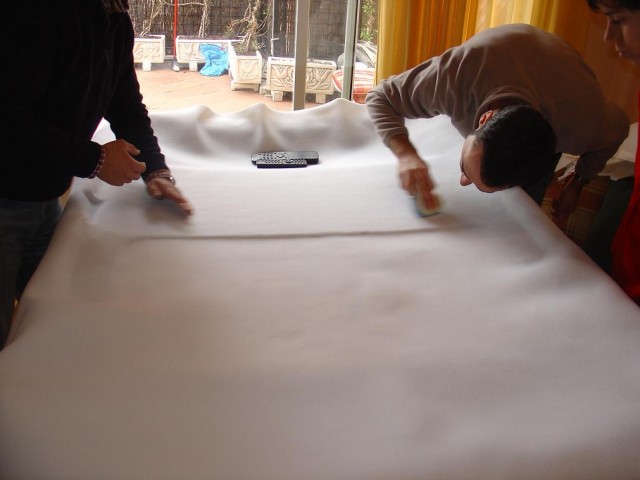

Se dió cola a dos manos y se tapizó del medio hacia delante y luego hacia atrás.
