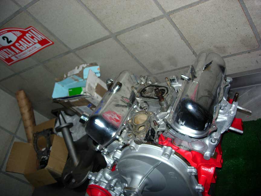

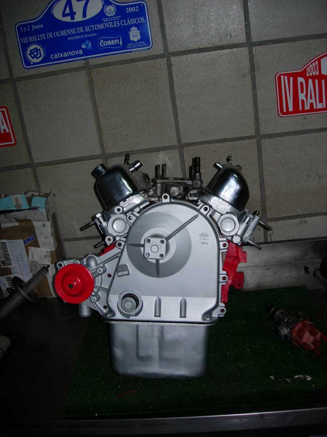

El motor está casi listo, falta apretar los tornillos, y montar los periféricos (alternador, ventilador...) que no sé si no será mejor montarlos con el motor dentro del coche... porque el espacio para encajarlo es justito...

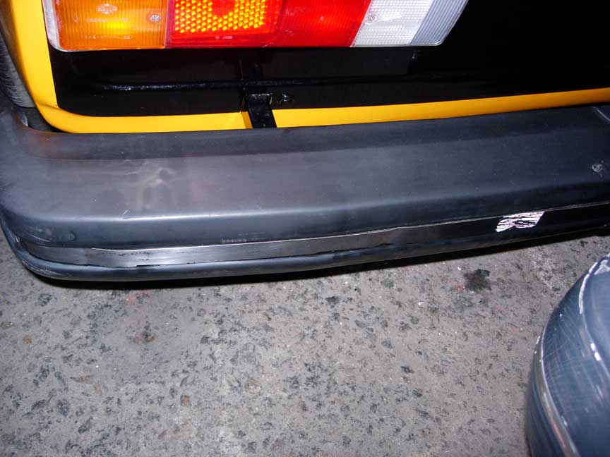

Lo siguiente fue coger el parachoques trasero, limpiarlo bien, pulirle la cinta cromada y montarlo en el coche...

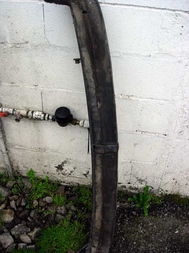

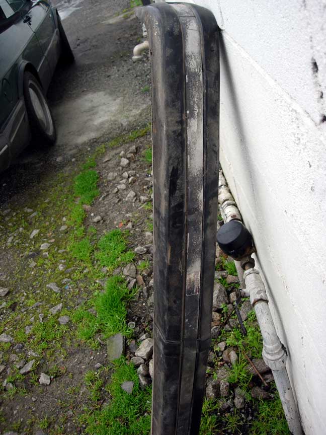

El delantero será un problema, ya que no lo tiene, pero tiene un parachoques de un 99... así que lo cortaré por la mitad, sacaré unos cm a cada mitad y las volveré a empalmar para que sea del ancho del sonett... lo que pasa es que eso no lo podré hacer hasta que monte el motor y el morro del coche para tomar las medidas bien.

ruben escribió:.. no sé si no será mejor montarlos con el motor dentro del coche...
Es más facil poner el motor en el coche sin la tapa frontera (con la bomba de agua) y el alternador.
Veo que has puesto el colector para un carburador Solex o Weber. Tienes que tapar la salida para el tubo al servo de freno, porque el Sonett no lo tiene (puedes quitar el tubito, tiene rosca, y poner un perno).
http://members.home.nl/saab96/sonett/HPIM0233.JPG
Has enlargado la conección para el tubo de escape a 44 mm? Si quieres hacerlo (para unos hp mas) hay que hacerlo antes de poner el motor en el coche.
http://members.home.nl/saab96/sonett/HPIM0248.JPG
Unos detalles del motor de mi Sonett, con Weber 32/36 DGAV en lugar del Fomoco;
http://members.home.nl/saab96/sonett/HPIM0232.JPG
http://members.home.nl/saab96/sonett/HPIM0237.JPG
TOMO NOTA!!!!!!!! Muchas gracias 72sonett... ojalá te tuviese más a mano!!!! :D

ruben escribió:TOMO NOTA!...
También hay que enlargar los 'anillos' en la conección al tubo de escape, a lo menos hasta el diametro de la junta (38 mm). Estandard los anillos, para el tubo de escape de 34 mm como en el 95/96, tienen 34 mm de diametro.
Para el Sonett es mejor usar un sistema de escape mas gordo, de 42 mm o más.
http://members.home.nl/saab96/sonett/HPIM0249.JPG
No hay problema por el escape... el que trae este sonett es mucho más grande que el original

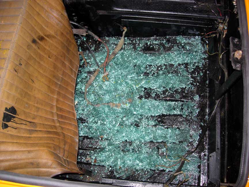

La luna trasera no ajustaba bien, quedaba más pegada al lado derecho de la carrocería que al lado izquierdo, y se abría fatal. Ayer vino Neo por aquí a ver su coche y tratando de abrir el portón costó bastante... así que hoy me decidí a ajustarlo, para ello tenía que aflojar las bisagras del techo.
Como las gomas son nuevas la luna hacía bastante presión, y no me di cuenta de que la tenía cerrada, así que aflojé un poco los tornillos de una de las bisagras y PLAFFFF!!!! la luneta del sonett explotó en millones de trozos... Putadón del tres....
El resto de las cosas salieron bien... y eso que he pasado todo el p**o día con un cabreo y una cara de perro de cojones.
