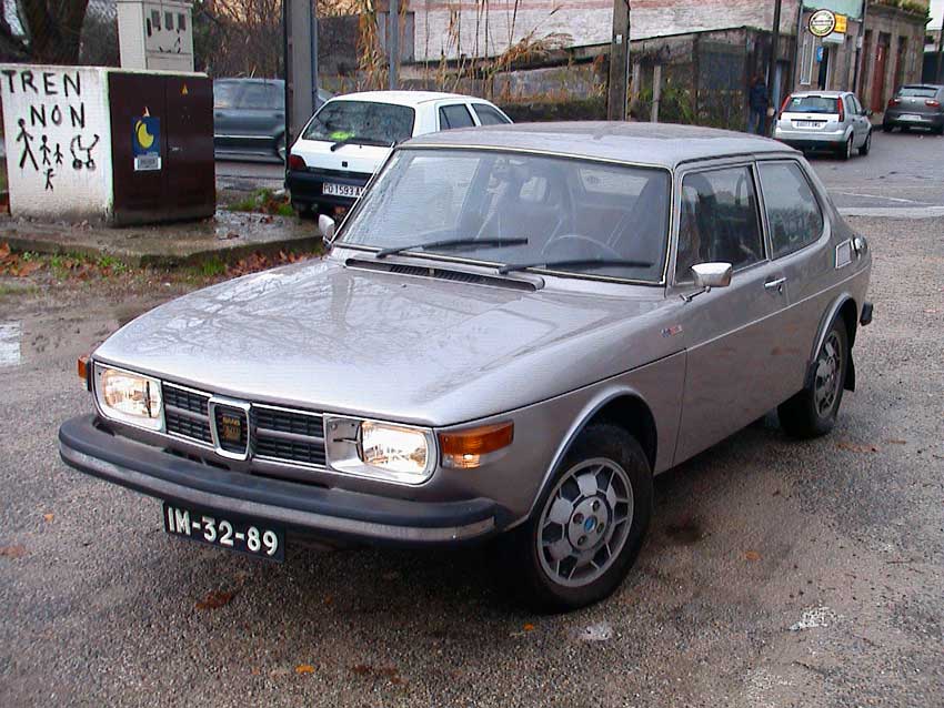

Pues eso...que nuestro amigo cresslime me ha dejado fuchicar en su precioso 99 para ponerlo a punto de una vez.
Hace unos días conseguí que arrancase tras solucionarle unas fugas en los inyectores que detectaron doctor no, mauricio y alecs hace unos meses cuando nos vimos, solucionada la fuga y con alpiste en el tanke el coche se negaba a arrancar, purgar el circuíto y el coche arrancaba pero al acelerar se calaba, y el ralentí era inestable.
Hoy he desmontado bujías y delco, los he limpiado y ajustado, he cambiado filtro de gasolina y de aceite, hemos puesto aceite nuevo, arreglado el claxon y el coche ronronea como un gatito con ganas de mimos. Todo funciona a la perfección, salvo el chivato del freno de mano, a ver si lo soluciono en breve.
Al coche le falta el instalarle una luz de lectura de mapas, un interruptor para conectar el electroventilador por si falla el termostato, unos faros cuneteros, manómetro y termómetro de aceite y voltímetro para llevar la mecánica controlada en el futuro palmarés que le espera.
Primer paseo por España de este precioso coche.

la ha pasado a la primera pero sin un solo pero..todo en orden. El surtidor del limpia no iba, pero como llovía el "ingeniero" ni cuenta. El coche ha pasado con placas portuguesas e incluso han valido para la identificación del vehiculo, está pendiente del cambio de matrícula. No podemos circular legalmente, pues ninguna cia de seguros te asegura el coche con placas extranjeras.
el coche esta exento de mediciones de humos, de ruidos y de revisión de amortiguación en "el potro de torturas", con una inspección manual es suficiente. La ITV para dos años.
