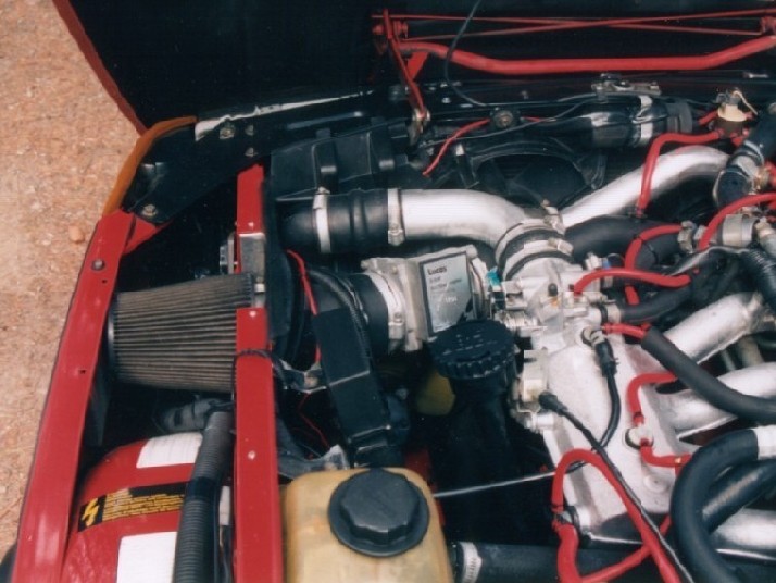

Es muy similar al mio,el mio es de color azul cielo y si te fijas esta puesto directamente al caudalimetro,solo varia que el mio esta ahora situado debajo del caudalimetro sin falta de modificar nada de la aleta,podemos ver que las ranuras son para facilitar la entrada de aire,cosa que en la situacion del mio no necesita ya que le entra directamente por la parrilla.
Una duda que me entra es que sera mejor aire frio o caliente.
8)
8)

el saab que pone Joan es este:
http://www.netma.fi/jouko/saab/
la pagina en si tiene cosas interesantes, pero la entrada que le ha puesto queda muy mal
Palaco, el aire siempre mejor que entre lo mas fresco posible, ya que el turbo lo calienta mucho y se pierden prestaciones, de ahi el intercooler, que basicamente lo que hace es intentar bajar lo maximo posible el aire que entra al motor, aparte que el aire cuanto mas frio menos volumen ocupa.
Si te fijas los tuneros de baja estofa nada mas cambian la caja del filtro por la "seta" propiamente dicha y asi lo unico que hacen es perder prestaciones, por que el aire entra caliente, en las preparaciones buenas veras que aislan la "seta" del vano motor con chapas, etc..

No hay mucha diferencia de temperatura entre la parte baja de donde tiene palaco ahora el filtro, y la alta de la aleta donde tomaba antes la admisión...el aire caliente sube y el fresco se queda abajo, de modo que lo que pierde por no cogerlo del paso de rueda, lo gana por llevarlo más bajo. En ese lado del motor el aire no está tan caliente como en el del turbo, la diferencia de temperatura entre el paso de rueda y el hueco del filtro es despreciable, no es com si lo llevase en el hueco de la batería
