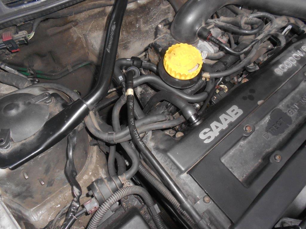

Seguimos con los problemas, se encendía el check engine, todo los tubos del desahogo de gases estaba podridos y descompuestos o no estaban, gracias al kit de pcv de partsforsaab ya está todo colocado de nuevo.

Mas manguitos

Sin duda Jaabier. Sabía que en tus manos no iba a ser difícil devolver a su esplendor a ese Aero. Muy bien lo del vent kit de PFS, mejora imprescindible que yo aún tengo pendiente en el mio...Jaabier escribió:pero ya tiene mejor pinta ¿verdad?

No sé si te venía en el kit la válvula pcv. Si no es así, revísala porque tienden a obstruirse aunque para el precio que tienen yo la cambiaba. Y si ya quieres un trabajo fino fija los dos tubitos con unas bridas a los dos agujeros que hay en la tapa de balancines. Mímalo mucho y a disfrutar.
