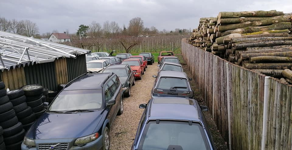

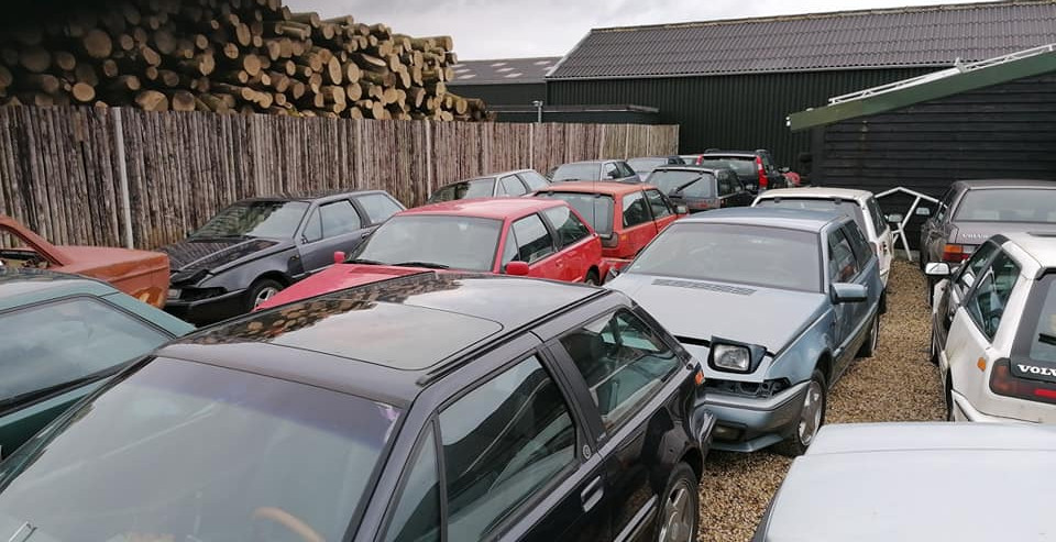

Por cierto, va a haber algunas piezas que no las hay nuevas. En el mundo 480 existe estos friquis en Holanda principalmente que tenían un desguage casero en su patio trasero. Existe un equivalente que conozcais en el mundo 900?
