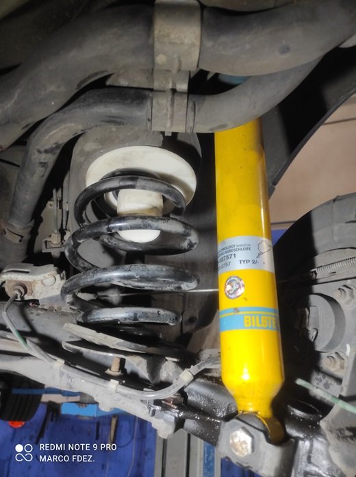

En la última ITV del pasado verano me detectaron que los topes elásticos (superiores) de los muelles traseros estaban deteriorados. Había que cambiarlos.
Ya hice esta operación en el 900 hace más de siete años.
Se trata de un recambio original que desde hace bastantes años están agotados y proveedores especializados como SKANDIX o Rend Car Parts lo tienen alternativo un "pelin" pasados de precio (como 50 €/Ud. puesto en mi casa).
Un buen aficionado nos dió el chivatazo que el genérico de OPEL, también aftermarket estaba muy económico (menos de 10 €) y lo mejor, era compatible 100%. El único "pero" es que es color marfil en vez de negro (ya cogerá mugre con los años...)
Hoy lo hemos cambiado y se ha verificado que es compatible y ajusta perfectamente en dimensiones y geometría con su asiento.
Otra cosa resuelta.
A seguir haciéndole kilómetros...

Yo cuando cambié la suspensión por una más dura al Aero, le puse esos topes nuevos. No recuerdo que fuesen tan caros. Los hay de diferentes alturas o grosores para subir o bajar un poco el coche, en el Aero le corresponde el delgadito que deja el coche mas bajo. Es precisamente el que has puesto pero en blanco.
