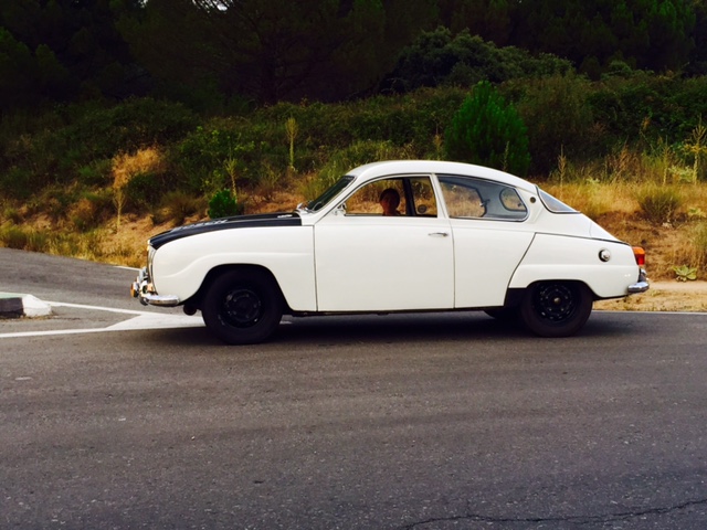

Así queda.
Y otra foto de propina sin tapacubos.
- final.jpg (71.48 KiB) Visto 6564 veces
- lateral.jpg (122.25 KiB) Visto 6564 veces

Re: Un 96 'de carreras'
Pues a mí me gusta con tapacubos.
Los tapacubos le dan un puntito antigüalla que mola mil. Ahora tiene más pinta de perro.
Si es 'de carreras' es de carreras, no?
Pues eso...
