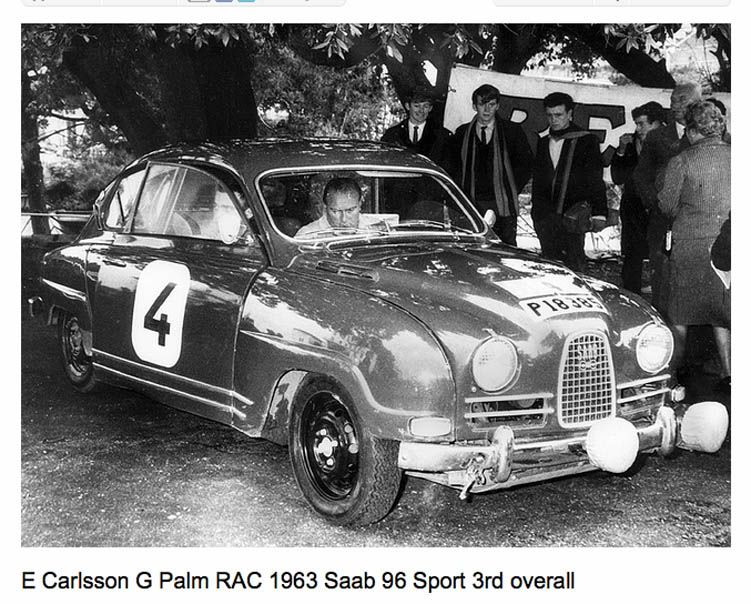

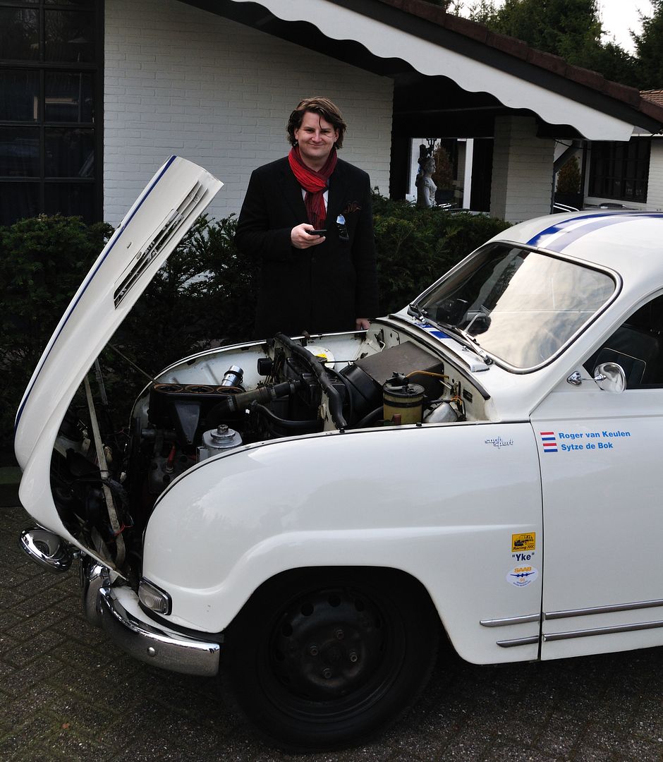

Los Saab 96 Sport/Monte Carlo son con 4 tornillos;
foto 1
foto 2
Existen mas ruedas para 4 tornillos, por eso han fabricado adaptadores de 5 a 4 tornillos;

En Kalmar, Suecia; 1958 Saab 93; 5 tornillos...
Erik Carlsson, RAC rally 1962, 4 tornillos;
1963 Saab 96 Sport; 4 tornillos;
