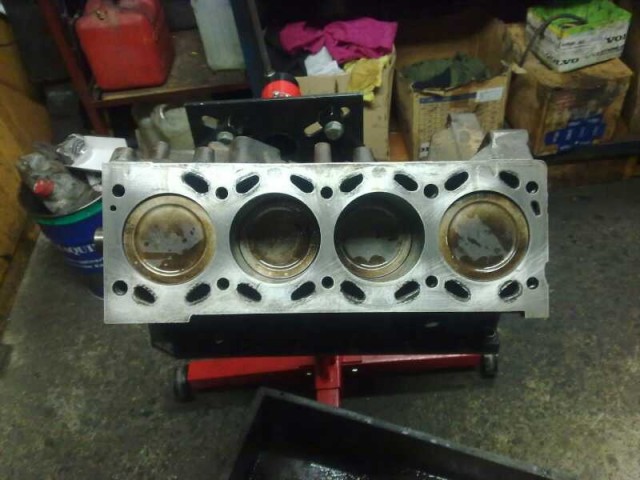

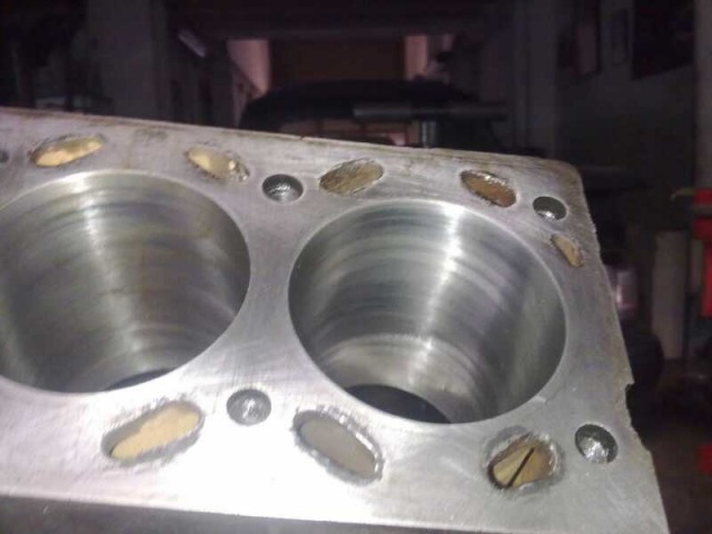

Gracias a TO1 que se ha ofrecido a echarle un vistazo rápido esta mañana ya tenemos un diagnóstico más certero.
Ha venido mejor preparado que yo, con disolvente, un plano y galgas, y lo más importante: experiencia.
Estos son los hallazgos:
Cilindro nº1 con unos picotazos muy feos, posible poro en la camisa:
Cilindro nº2 rayado y notablemente oxidado. El óxido es signo de haber estado lleno de agua, las rayas son del calentón, que estropeó los segmentos y rayó la camisa. El coche se paró tarde y no se debió volver a arrancar.
Cilindro nº3 rayado y oxidado, igual que el 2
Cilindro nº4 muy rayado:
La culata está doblada, con las galgas marcaba 40-45 décimas en la zona central, debiendo marcar 0 o como tope para la junta 20.
Eso a parte de la evidente erosión en los conductos del agua, que hacen que necesite material. No merece la pena reutilizarla ni repararla.
Muchas decisiones por tomar y muchas cuentas por hacer.
Seguiremos informando

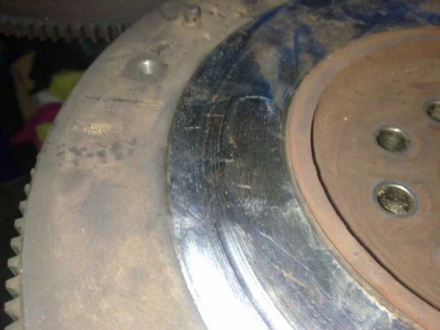

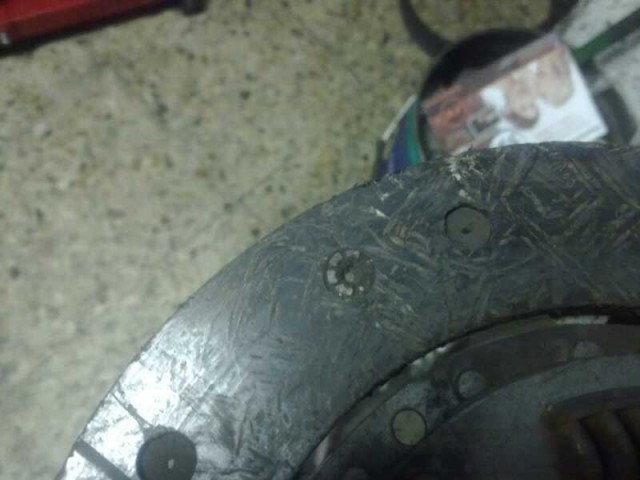

Bueno bueno bueno, después de un tiempo sin actualizar, voy a hacer un pequeño resumen de las últimas semanas.
El coche está en la cueva de Jorge TO1 desde hace un par de meses. El coche está totalmente destripado, operación a corazón abierto.
Al abrir han salido cositas. O cosazas, mejor dicho. Aunque también noticias "buenas". Jorge se ha metido a saco y está currándoselo:
- Pistones aprovechables (esta es la única buena).
- Culata cambiada y esmerilada.
- Reglaje de válvulas y pistones limpiados a conciencia. Como una patena, oiga.
- Bloque cambiado por uno de AG con distribución recién hecha. Hay que poner otros patines.
- Bomba de aceite nueva y tapa de bomba de aceite para cambiar.
- Embrague destrozado. El disco estaba gastadísimo y los remaches se habían comido material de la prensa y el volante motor (toma ya).
- Rótulas de los trapecios nuevas.
Seguro que se me olvida algo... La restauración tiene una pinta acojonante, el Frankestein (Car dixit) que salga de esto promete. El corazón del Killer moviendo los huesos del negrito. Mola
