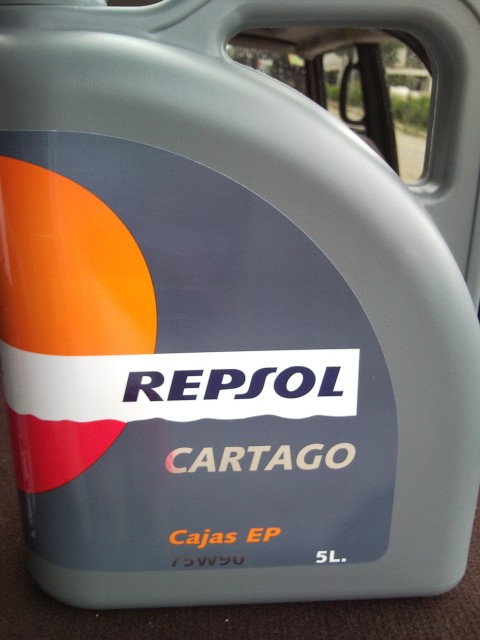

Antes de meterlo en el Jarama la semana pasada, y por si acaso, le hize un poco de mantenimiento.
Esta vez lo llevé a Rogasanz.
- Se le ha cambiado el aceite de la caja de cambios. No se lo cambié nunca
, no sé ni los años ni los Km. que tendría y en caliente no me gustaba cómo iba. No lo pude cambiar porque el tornillo que hace de tapón tiene una forma especial y estaba agarrotado/pegado. Se tuvo que vaciar quitando la tapa trasera. Le puse un aceite sintético EP (extrema presión) 75W90 GL4, que es el que aparece como aceite alternativo al recomendado en el Bentley en lugar del SAE 10W30 que me da mal rollo con la temperatura que tiene que soportar. Fueron 2,5 litros en vez de los 3 que pone en el Bentley (página 110-17). Tengo aceite de sobra para otro cambio.
Una vez probado en caliente, la cosa cambió.
- Se cambió la junta de la tapa de balancines. Rezumaba algo de aceite por delante y detrás y no quería apretar más los tornillos por temor a pasarlos. Ahora ya no tiene aceite en el hueco de las bujías y que antes estaba encharcado, saliendo este aceite por el desagüe delantero de la culata y poniéndolo todo perdido.
- Le subí el CO. Estaba muy pobre, por eso era muy torpe en bajas, circunstancia de la que siempre me quejé de este motor. Ahora no es que sea la alegría de la huerta, pero algo mejor si que vá.
Estaba en 0,3 al ralentí y se le ha subido a 2,3.. muy al límite de la ITV, pero dentro de lo permitido. Cuando lo estaba subiendo Javier de Rogasanz, le cambió hasta el sonido del motor al ralentí. Ahora va un poco más gordo, lo que la culata agradece con la presión a la que sopla el turbo.

Nos estamos volviendo un poco cómodos, ¿eh?chencho escribió:Antes de meterlo en el Jarama la semana pasada, y por si acaso, le hize un poco de mantenimiento.
Espero que al sacar la tapa del diferencial te cam
Re: Rescatando un 900
biasen la junta, que es de metal, porque si no pueden aparecer fugas.
Si. La cambiaron y le dieron sellante de junta por todos los sitios.

Pffuffff... ayer cuando vi este post, se me ocurrió buscar posts con información sobre este tema... en qué hora
cuánta más información miro, más lio tengo.
Mi conclusión es que se debe utilizar aceite mineral 0-30W o en su defecto el que ha puesto Chencho, pero no sintético. Aún así la mayoría de las opiniones está a favor de la primera opción. Pero claro, mi duda es que las especificaciones son de hace más de 20 años y en este tiempo, como todo, la calidad de los aceites ha mejorado. Otra cosa clara es que la valvulina se carga las partes de la caja con cobre.
Entiendo que cuando Javier de Rogasanz te ha puesto este aceite es porque lo tiene muy contrastado.
Yo en este mes tengo que cambiar el aceite de la caja. Chencho ya dirás como te va la caja, has notado diferencia?
saludos.
