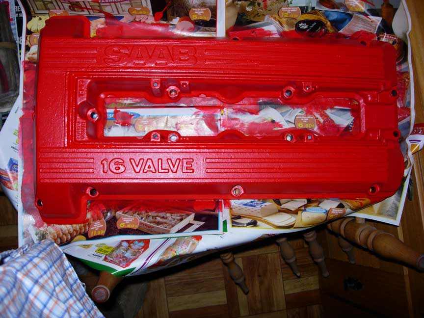

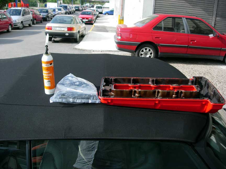

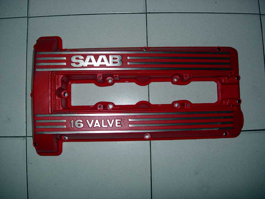

Encontrar una pintura anticalórica de color rojo es fácil... basta con comprar un bote de pintura para tunear las pinzas de freno... pero si la quieres mate y no brillante... la cosa cambia... y encontrarla no es fácil.

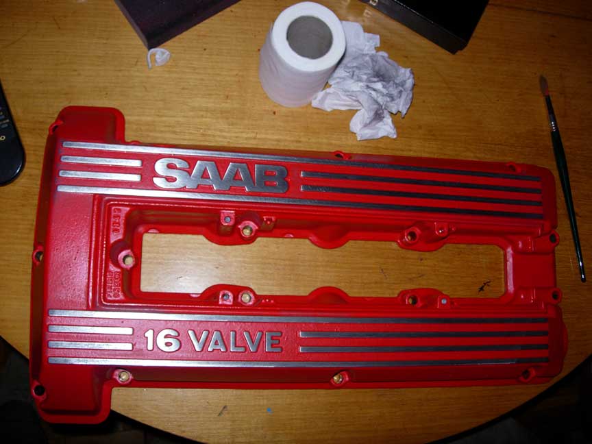

Como el otro día desmonté una culata, me quedé con la tapa de balancines, la lijé y la desengrasé bien y... la pinté de rojo mate.
Luego pasé un cuchillo antes de que secase completamente para eliminar el exceso de pintura de los relieves de la tapa y que no me embotase mucho la lija cuando fuese a pulirlas.
Finalmente pasé una lija con un taco de madera por la superficie de la tapa de balancines para recuperar los nervios y las letras de la misma

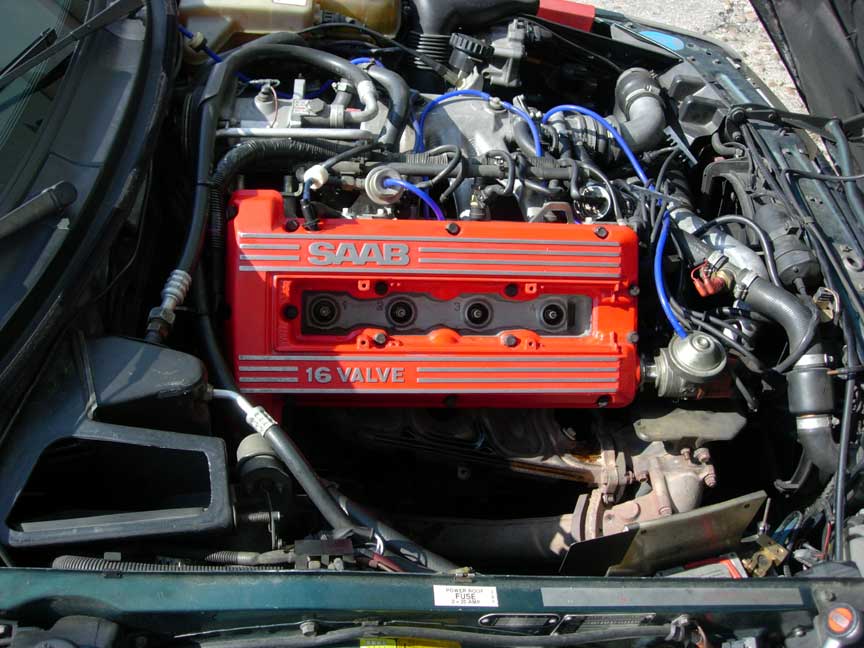

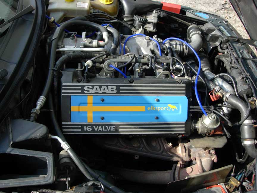

Ahora queda el ponerla en el coche... antes de nada hay que hacerse con un juego de juntas nuevo (30 euros) y de una masilla selladora de juntas que soporte los hidrocarburos y las temperaturas (26 euros... aguanta más calor que la nural, bastante más barata).
De paso me apetecía comprobar el estado de la cadena de distribución... con 160 mil millas encima hay que empezar a tener en cuenta su estado.
Así pues, quitamos los cables de las bujías, quitamos el tubo de respiradero de los vapores de aceite, sacamos los tornillos de la tapa de balancines y quitamos la tapa vieja de balancines

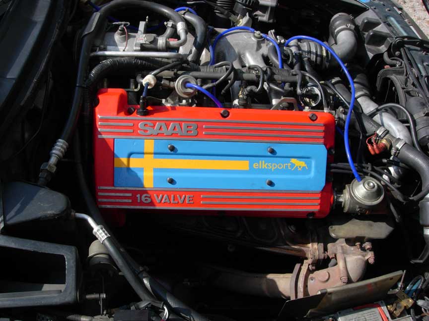

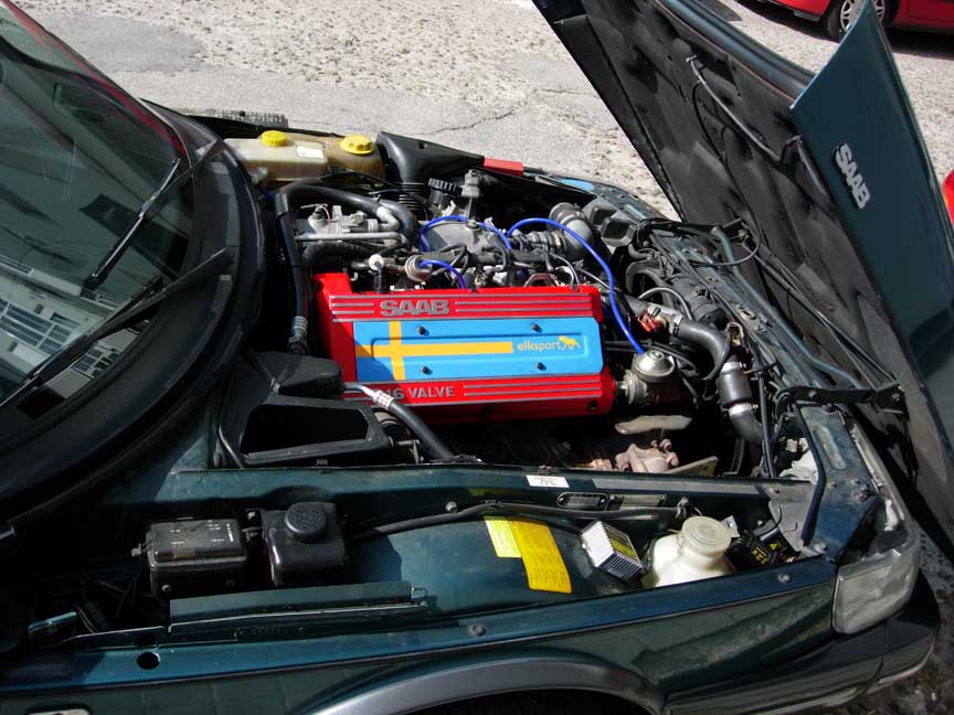

Decir que la cadena está nueva sería mentir como un político, pero está en muy buenas condiciones todavía, de modo que me despreocuparé de ella en unos miles de km más... mientras junto para una distribución nueva... allá por las 220.000 millas.
Echamos la silicona en la junta nueva, montamos la tapa, montamos los cables de las bujías, montamos el respiradero del aceite, ponemos la tapa de las bujías y... dejamos reposar 4 horas para que seque bien la silicona... y mañana le cambiaré el aceite.

Muy bonito, Ruben. Queda bien el rojo, pero no va muy a juego con el verde de la carrocería ¿no?

Ciertamente el rojo y el verde no se llevan mucho... pero sobretodo los dichosos manguitos de silicona sólo los hay en colores cantosísimos, y el más discreto era el azul que he puesto, ahora tendré que igualar el color de la tapa de las bujías con el de los manguitos para que no haya tantos colores diferentes... además el azul me quedó un poco claro y parece más la bandera de asturias que la Sueca
