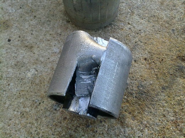

Bueno, al fin me he tocado pasar por la operacion de cambiar los soportes por unos de mejor calidad, porque ya me toco cambiar una vez los originales y no me han durado nada.
Empezando por los superiores... para quien aun no los ha cambiado nunca, y quiera hacerlo el mismo, yo recomendaria el extractor, yo no lo compre, pero me he acordado mucho de el. El trasero ha salido mas o menos bien en el tornillo de banco, pero el mas proximo al motor no ha salido tambien, hemos tenido que cortar el antiguo, Cortar el aluminio no es escesivamente complicado pero la goma es la Os**a de dura, par de cortecitos unos cuantos golpes y fuera. Usar herramienta electrica es altamente recomendable, con sierra manual se apaña uno muy mal.
En los proximos dias operaremos el soperte inferior, el de la caja de cambios, hoy se acabo la luz y hacia frio.

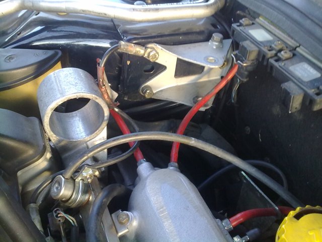

tambien me han llegado los manguitos de silicona nuevos para el turbo, actualmente tenia pinchazos en el sistema y me adelanteban hasta los TDi´s. durante esta semana haremos el cambio
Los trabajos pendientes no son pocos, y a muy corto plazo toca:

Veo algunas modificaciones en los conductos, el regulador de presión de gasolina va conectado a otro sitio distinto, no se ve donde llega el tubo, y la toma donde debería ir parece que se pierde en el paserueda derecho. Luego el de los gases del motor, el pequeño que va con la antirretorno, también va por otro sitio, ¿estas mejorando el sistema?

No , el regulador de presion simplemente aun no esta conectado, y el tubito del antirretorno se partio ayer operando.
Mejoras por ahora en esos sistemas no hare, con 3bar de presion de combustible me vale para mis planes, si cambio algo prefiero cambiar inyectores. y el oil can catch es una buena idea pero sera mentro de un tiempo.

Bueno ya están cambiados los tacos superiores y el de la caja de cambios. En pricipio las sensaciones son buenas, me teníais preocupado con el tema de las vibraciones y no es tan grave. yo lo hecho simplemente por que me duren mas que los originales.
También he cambiado los tubos de goma negros que van del turbo hasta la admision pasando por el intercooler, ahora son unos SAMCO Rojos (discretos si) mejora...ninguna, pero tambien espero que no se rompan en mucho tiempo, los mios estaban duros y con algún pinchazo, pequeño pero se notaba. Mañana haré alguna foto.
