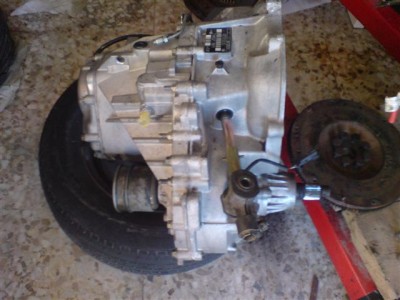

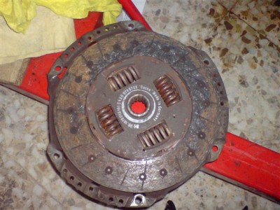

despues, sacar caja de cambios, embrague y cilindro esclavo para su recostruccion por cierto el juego lo compre en PFS y me tardo bastante el llegar, el embrague fue sustituido por uno igual que el de origen. tambien quite el volante de inercia para cambiar el reten del cigueñal.

por cierto al montar el nuevo embrague me cargue un tornillo, asi es a taladrarlo y sacarlo con un estractor.

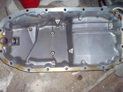

Y llego el momento de liarnos con el carter, operacion por la que generalmente hay que quitar uno de los soportes de la transmision, y gracias a esto me di cuenta que a causa del accidente el rodamiento del soporte estaba dañado.
El carter no estaba muy sucio pero me sorprendi bastante, yo me lo esperaba mas limpio , ya que aceite se lo hebia cambiado religiosamente cada 10.000Km supongo que los restos estarian ahi desde antes de comprar el coche

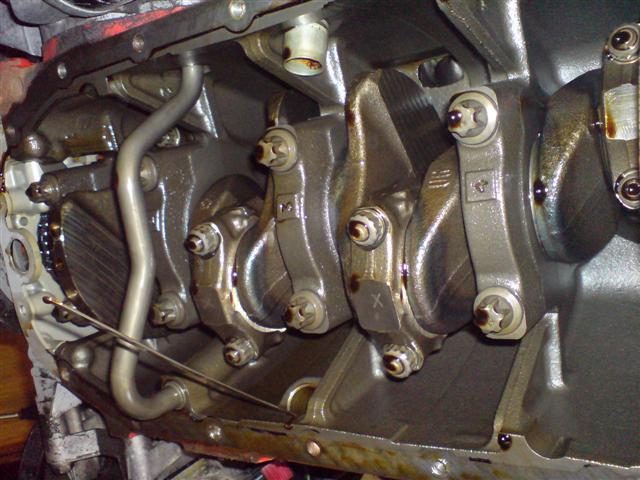

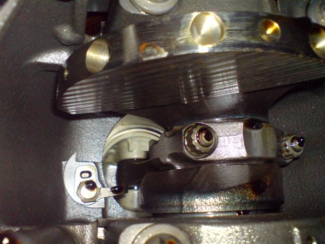

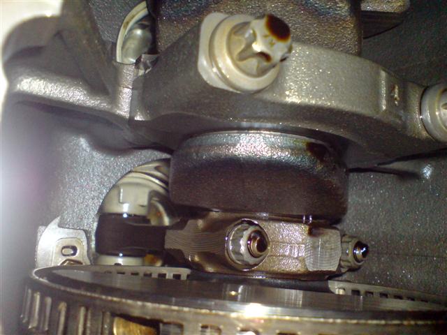

y ya que estamos le hechamos un vistazo al motor por dentro, el bloque y los pistones estan impolutos.

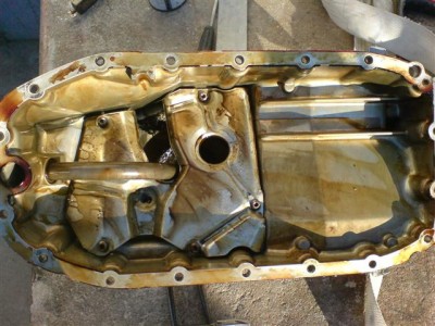

carter limpito.

Como has dejado el cárter, Zotal a la vieja usanza?
A mí, es lo que mejor me iba, aunque bien es verdad que hoy en día hay de todo tipo de químicos que te lo dejan igual....y huelen menos :lol: :lol:

Zotal? tu sabes como huele eso... ya lo use hace años para limpiar el carburador de una Yamaha Special y se que quedo un olor en el garaje la mar de agradable.
El carter se ha limpiado con un desengrasante industrial, una brochita y paciencia, pero quedo que se podian comer sopas en el.

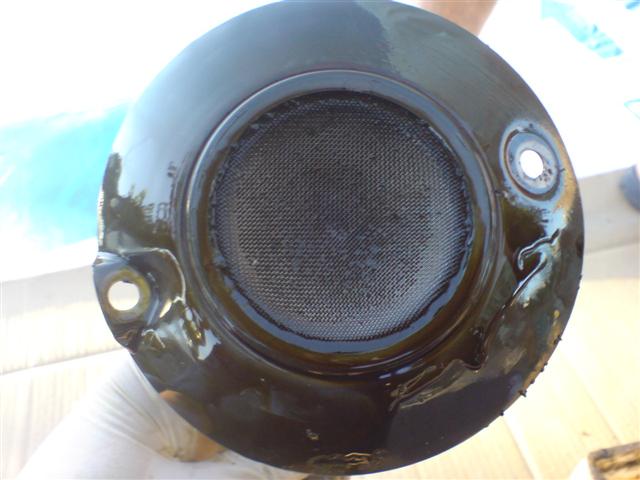

Buenas fotos has hecho Angel. Curioso el mamparo desmontable que "pinza" la chupona al fondo del carter. ¿Eso sirve para que no se vacie de aceite con las inercias esa zona?

Si, lo tienen todos nuestros SAAB

Isuzu escribió:Buenas fotos has hecho Angel. Curioso el mamparo desmontable que "pinza" la chupona al fondo del carter. ¿Eso sirve para que no se vacie de aceite con las inercias esa zona?
Efectivamente, es un rompeolas

Otra cosa, veo que poneis pasta en lugar de junta al cárter. ¿Es por algún motivo especial o es que no hay juntas y se hace así? Perdón por ser tan curioso y gracias.-

en los 900 se usa pasta mas la junta, y asi viene en los procedimientos de las propia Saab, y el 9000 solo pasta, hay tantos tornillos y va tan apretado que supongo que es mas que suficiente, quizas tanto tornillo sea un problema para la junta

Es junta anaerobica, se usa hoy en día mucho, solo hace falta poner un poco y mientras no haya aire funciona, todos los 900GM 93 95 y 93ss/sh lo llevan..

Entiendo Ángel que lo dices por los 900 PreGM. Con respecto al 900GM me llamó la atención que no existiera propiamente una junta para el cárter del B204L. Cuando se produjo el desmontaje, limpieza y nuevo montaje sólo se volvió a aplicar una silicona selladora para garantizar la estanquidad.
