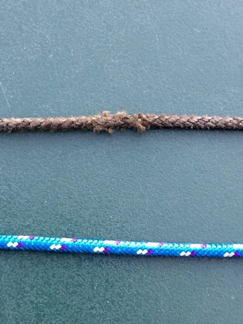

Y la segunda cuestión para la que no hace falta ser un manitas y que vale para los 'bullnose' y los 'longnose'. Me tenía a mal traer el tirador de apertura del capó delantero, ya que la cuerda que lo acciona (cuerda, no cable), no me gustaba nada nada.
Dándole la brasa a Rubén una vez más, me recomendó no instalar un cable trenzado de acero ya que se podía cargar los rodillos de plástico por los que circula la cuerda además de no mantener la tensión, poniendo en su lugar un fino (muy fino), cordel de los de escalada. Una malla trenzada recubre el cuerpo interior. Pues eso, barato y práctico.
