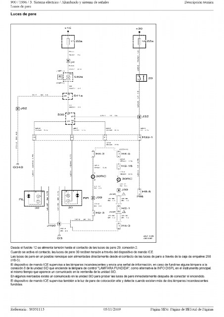

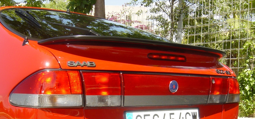

Anda! Va debajo del alerón y encima de la matrícula como en los cabrios, en lugar de encima de la luneta como en los 9.3 Classic coupé y 5p.!
Que curioso! Entonces hay que hacer un agujero en la chapa y poner la luz no?? Y no sería más sencillo poner la del 9.3 que aunque sea un apegado estético, me parece que es mejor porque se ve más y de paso integrais el lavalunetas trasero en ella como los 9.3 y es posible que no haya que taladrar, pasando el cable por el agujero del tubito del agua y pegando bien el bloque de la luz....

car escribió:Anda! Va debajo del alerón y encima de la matrícula como en los cabrios, en lugar de encima de la luneta como en los 9.3 Classic coupé y 5p.!
Si, al menos para mi es un diseño muy acertado.

Como me gusta el culito de tu rojillo MF.
La verdad es que queda bastante bien... pero para mi gusto recarga en exceso una parte del coche ya muy recargada de por si, en eso me gusta más el 9.3, el portón es más "limpio". Pero sobre gustos.... :wink:

Gracias MF por los esquemas a ver si consigo que la 3ª luz alumbre.

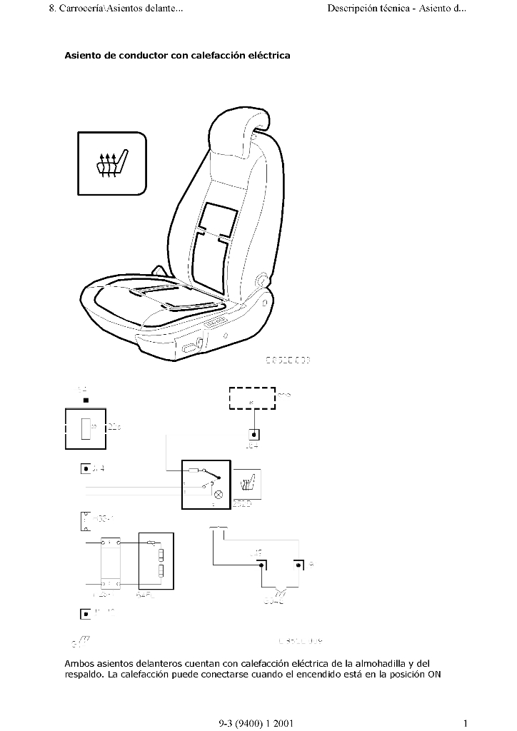

Alejandro90 escribió:Hola MF he leido en este post que debajo de los asientos llevan unas clabijas y que si las lleva significa que tiene la calefacion instalada que solo es conectar el cable en la clabija y luego en la centralita pero yo e levantado el asiento y no he visto nada solo una chapa de hacero inox que no creo que sea eso y por abajo tampoco he visto nada nose si esque lo he mirado mal mi pregunta es que si mi saab 93 2.2 tid se lo lleva
Se han tratado diferentes instalaciones del 900/9-3 en este tema de "Accesorios ocultos"; aclarado que tu interés está en la instalación de los asientos calefactados del 9-3, en primer lugar tendrías que creciorarte que en el interior de dichos asientos llevas la preinstalación consistente en unas almohadillas calefactoras en asiento y respaldo (no se trata de una chapa de acero inoxidable). Eso puedes hacerlo desmontando parcialmente el tapizado de los asientos y/o respaldo. Seguidamente puedes hacerte una idea aproximada de lo que se trata:
De tener preinstaladas dichas almohadillas ya sería simplemente cuestión de ponerse con la instalación eléctrica.

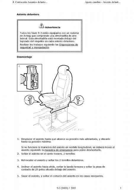

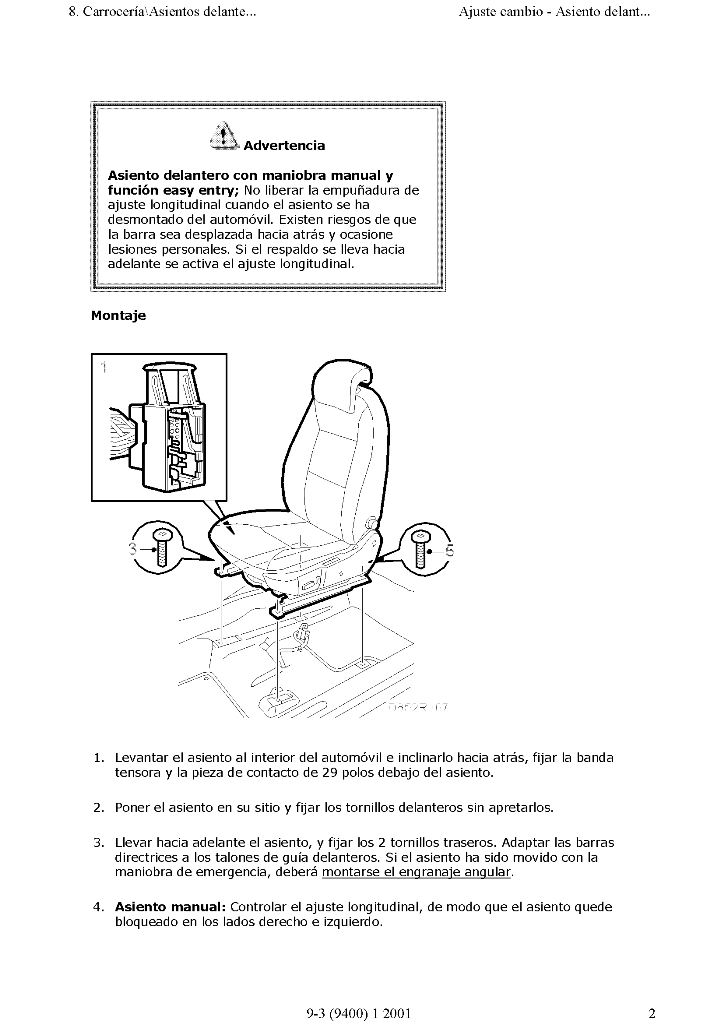

¿No será la clavija que has encontrado debajo de los asientos la pieza de contacto de 29 polos que alimenta el airbag lateral?
En cualquier caso, Suerte.

O el sensor de presión para el Fasten-belt.

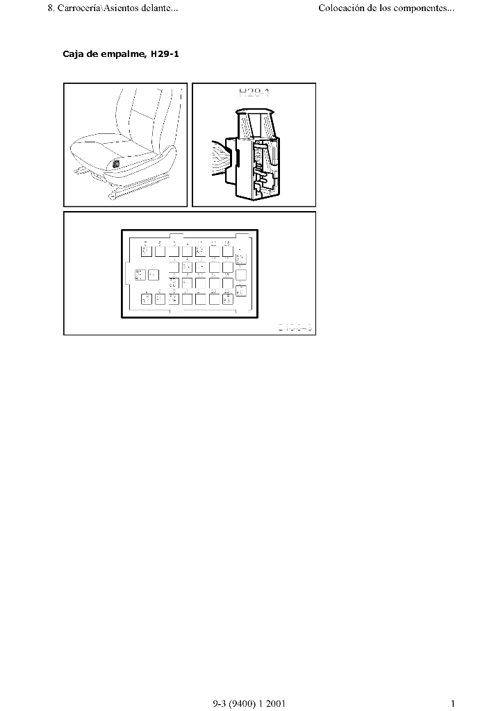

Investigando un poco creo que la caja de empalme H29 contiene todas las posibles conexiones eléctricas de opciones instaladas, preinstaladas o por instalalar, entre el asiento y el resto del coche.
