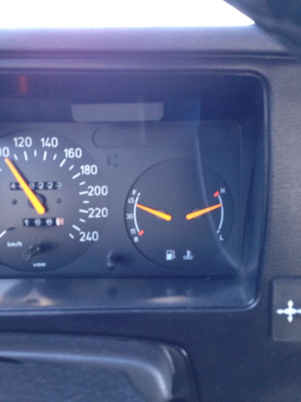

Me llamó la atención a la vuelta subiendo por la A6 dirección hacia el tunel de Guadarrama que la temperatura subiera tanto, llevaba el AC puesto y bajé la velocidad. Una vez volviendo a terreno llano la aguja volvió a su posición normal, seasé a la mitad del indicador.

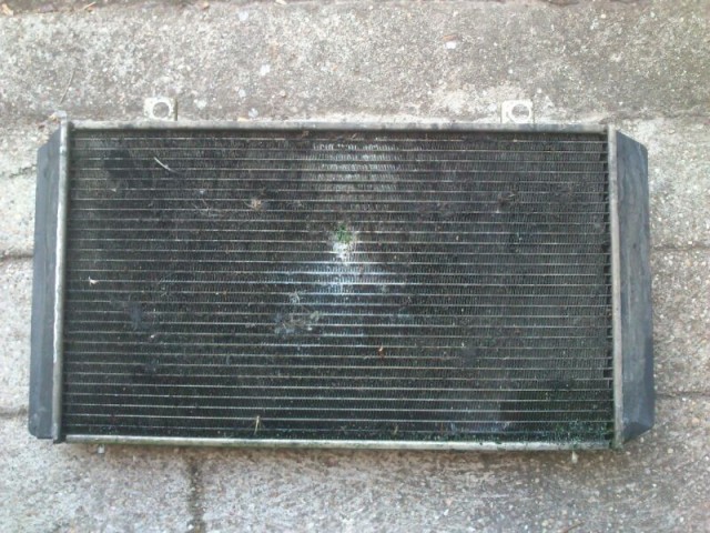

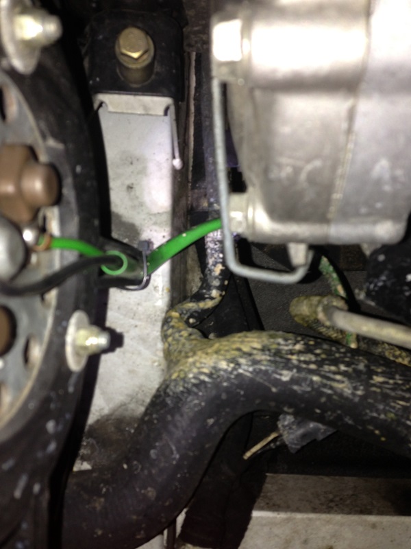

La sorpresa vino ayer, volviendo a casa por la noche divisé una mancha en el garaje, REFRIGERANTE, en ningún momento el coche se calentaba fuera de lo normal, temperatura siempre a la mitad de la escala. Creo que tengo localizada la fuga, esta tarde limpiaré la zona pero todo apunta que es la tubería fina que sale del vaso de expansión hacia el radiador y el turbo para refrigerarlo.

Jolin menudo escupitajo más feo!!!! parecen los vómitos de la niña de la peli el exorcista.
Por el sentido de las salpicaduras que sale del radiador(lo aprendí en CSI), aprovecha y limpia el circuito que parece que tienes algo de barro.

Pues al final no resultaba ser ese manguito si no el radiador, mañana llega un Hella-Behr con las mismas especificaciones de origen. Daremos aire fresco al motor e iré recopilando poco a poco los manguitos para ir poniendo al día todo el sistema de refrigeración.

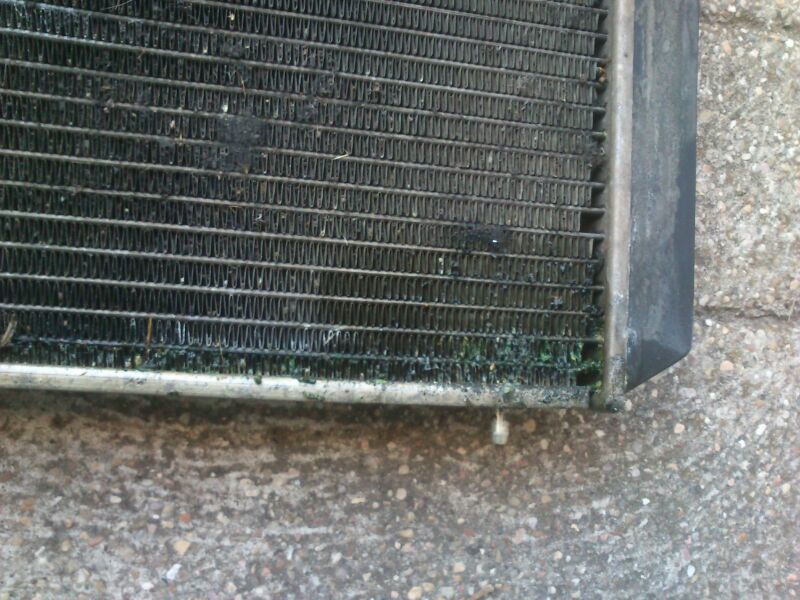

Lo cierto es que esta foto es del revés, la parte húmeda es la inferior del radiador.

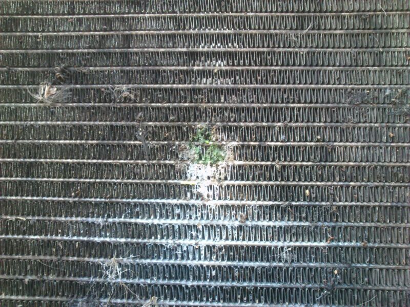

Si, era una fuga en el radiador, pero en este caso en el otro lado, en la zona del acompañanate.
