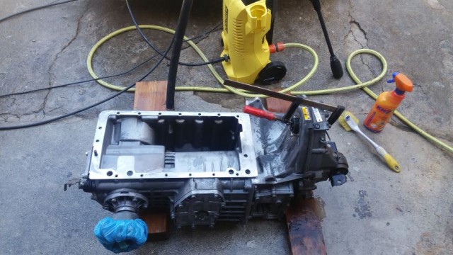

Pues el trasto no termina de dar problemas. Se estropeo la caja de cambios. Hace ruido y la cuarta marcha no funciona.
Toca cambiar la caja. Después de una buena limpieza, la caja de repuesto (de un ex Saab 900, 2,1 atmosférico policía finlandez) ya tiene otro aspecto.
Esto de quitar el motor es un coñazo, pero como ningún taller que conozco se quiere hacer cargo, me toca a mi la faena. Incluso llame hace una semana a Taller Sport Granada (especialista en Saab) y pedí un presupuesto orientativo para el cambio de caja. Estoy todavía esperando que me devuelven la llamada. Y llame dos veces, mediado de la semana pasada ultima vez. Parece que no les interesa.
Asi que a desmontar..........

Pero antes de montar la caja "nueva", tocara cambiarle las juntas y retenes.
Es una caja Typ 6, esto significa que tendré también que montarle la transmisión Typ 7 de la caja original. No se si meterme en una Typ 9 que vender RBM. Es un poco cara.

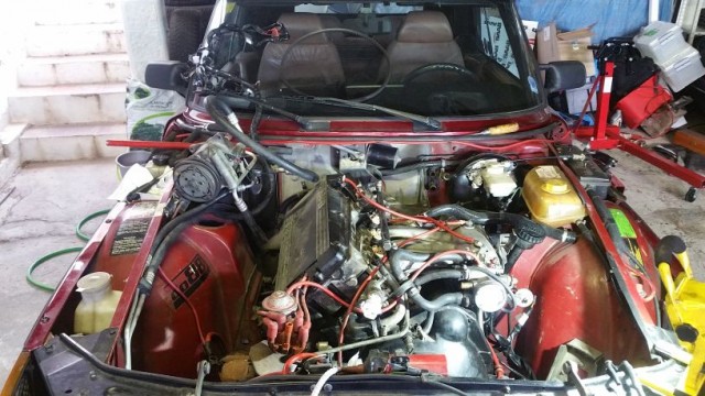

Ayer por la tarde por fin pude sacar el motor. Da pena ver el vano motor tan vació.
Pero es una buena oportunidad de limpiar bien todo. Ademas de que voy a aprovechar y mandar la cremallera de dirección a rectificar. Es mas fácil a hora desmontarla.
