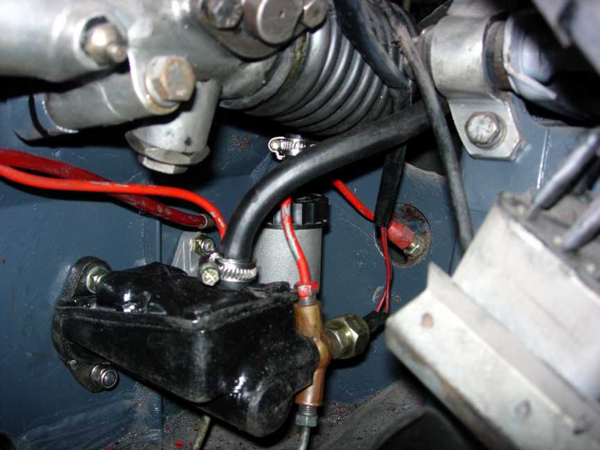

Hoy por fin me ha llegado la bomba de embrague nueva... 58 euros, y la he podido montar. La diferencia es que la tapa es de plástico sin boquilla para el vaso de expansión (le hice una con una válvula de neumático sin obús) y que la salida para el latiguillo va por arriba en vez de a un costado.
La he puesto y por fin he podido montar la bomba de freno y el pedalier del coche.

Después de esto me puse a colocar un poco el cableado del vano motor, instalar la bobina de encendido, limpiar los relés y los terminales, probar las luces de freno...
