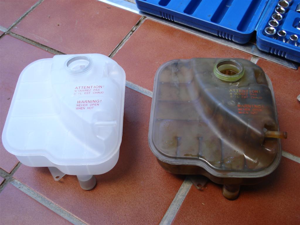

No creas, es que es muy fotogénico...
La verdad es que lo lavaron en una revisión hace tres años, desde entonces solo le quito el polvo con una bayeta húmeda cada vez que lavo el coche.
Lo que no sé es como podía soportar yo el vaso de expansión antiguo, increíble como cambia el aspecto del vano motor

El vaso de expansión pedía a gritos sus sustitución, no sólo por el aspecto poco sano que presentaba sino porque ya había comenzado una fuga por la toma lateral derecha (ver foto comparativa). El material sintético del que está hecho no ha debido soportar bien el paso del tiempo así como los cambios en las condiciones de presión y temperatura por lo que ya había aparecido la temida cristalización y los peligros de la rotura frágil.
Como ha hecho con mucha lógica Rafael, creo que con los años que van acumulando algunos modelos se trata de una operacíón a tener en cuenta.

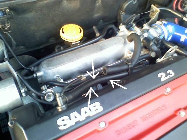

Bueno, a veces los coches son unos desagradecidos...cuando acabo de recogerlo de su revisión, se me parte el tubo (¿de vacío?) que indico en las flechas, supongo que es el del PCV...si circulo así hasta que compre el tubo nuevo, ¿puede ser perjudicial para el motor o puede seguir palante?
Por cierto, que no veo ese tubo en PFS, supongo que tendré que ir a morir al S.O.

Rafael escribió:Bueno, a veces los coches son unos desagradecidos...cuando acabo de recogerlo de su revisión, se me parte el tubo (¿de vacío?) que indico en las flechas, supongo que es el del PCV...si circulo así hasta que compre el tubo nuevo, ¿puede ser perjudicial para el motor o puede seguir palante?
Chanquete ha tenido la misma ocurrencia...y te confirmo que el principal inconveniente para tu 9000 es que dejaré de pedirte huevos (fritos sobre tu DI) con jamón...
Al margen del enmarranamiento, no debe ser preocupante. No hay presión en el interior.
Me lo solucionaron colocando otro tubo por encima de la zona rota, sujeto con recias abrazaderas de toda la vida... :D
Queda feotón, pero es eficaz y, sobre todo, te ahorras los 120 € :shock: que te van a pedir en el SO por el manguito de marras.
Dr. Isuzu dixit que en Inglaterra, que son muy "mirados" para todo, se apañan con un simple tubo de jardinería, que adquieren en Leroy Merlin (o su equivalente británico). :roll:
Claro que tu Aero no se merece estas componendas "afro-cubanas"... :lol:
Saludos!

BENGO escribió: Dr. Isuzu dixit que en Inglaterra, que son muy "mirados" para todo, se apañan con un simple tubo de jardinería, que adquieren en Leroy Merlin (o su equivalente británico). :roll:

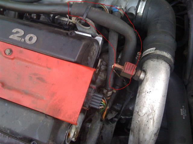

El tubo ese es de la respiración de los gases del cárter, donde se suele conectar el decantador de aceite, oil catch can, esteticamente lo mejor es poner un tubito negro bonito y estético,pero ya ves lo que se suele ver:
http://img527.imageshack.us/img527/4101 ... intake.jpg
Otra chapucilla:
http://img32.imageshack.us/img32/9901/vac.jpg
Pero este ya esta algo mejor:
http://i56.photobucket.com/albums/g177/ ... bay002.jpg
Yo creo que si preguntas en una casa de recambios por un manguito con esas dimensiones no deberás tener mucho problema para hacerlo.-
Mas info: Saabcentral
P.D Rafa,ya te "hem fotut" el post.- :oops:
