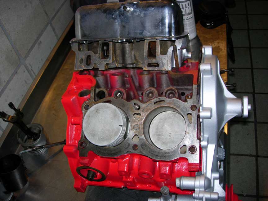

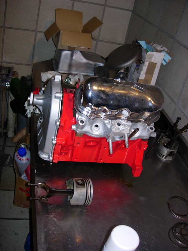

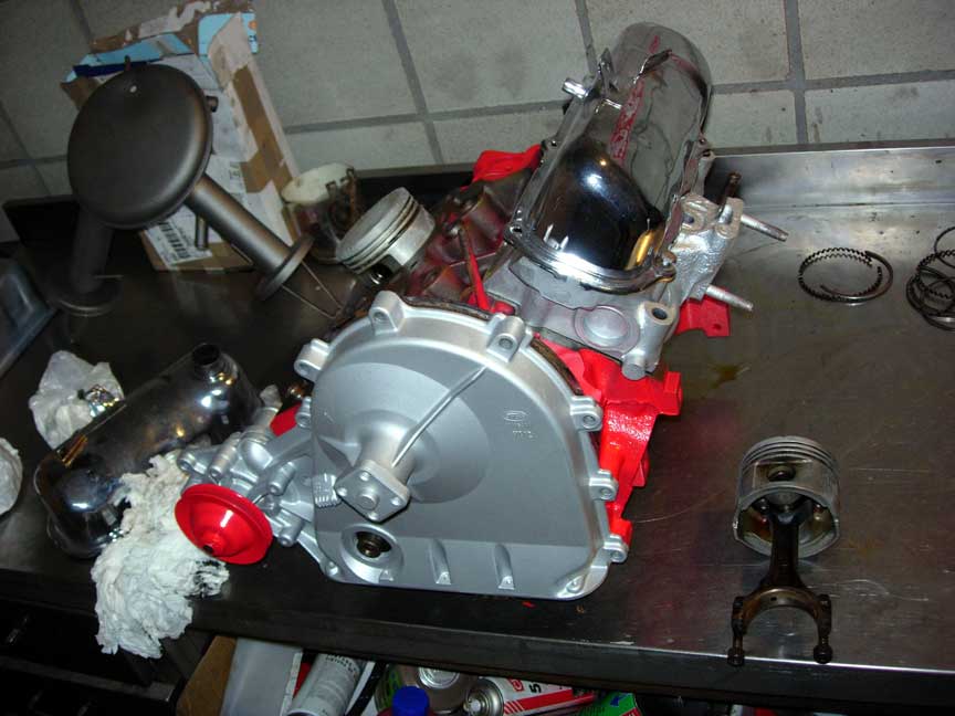

Bueno... mientras yo andaba por retromóvil llegaron a Vigo los segmentos del motor del sonett... que era lo que faltaba para poder terminar el motor.
Hay un detalle curioso... en los for V4 hay dos tipos de aros... para los pre 70 llevan unos aros de 2,3 y 5 mm de espesor, mientras que los post 70 son de 2,3 y 4mm de espesor, de modo que me llegaron los pre 70 y no me servían los aros de engrase... eran muy gruesos para la ranura del pistón.
Ahora ya está solucionado y se podrá terminar el motor a lo largo de esta semana.
