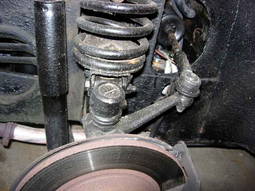

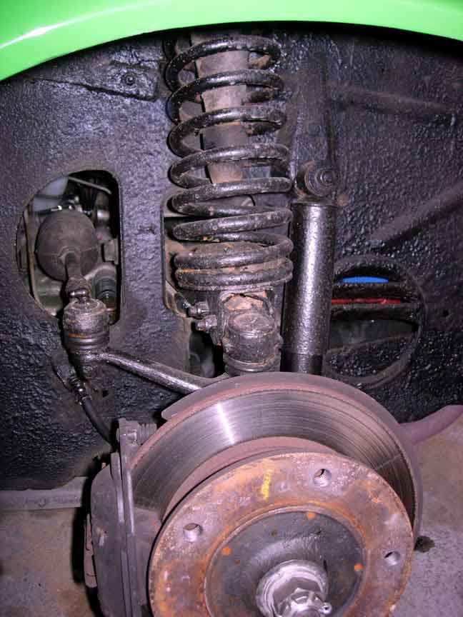

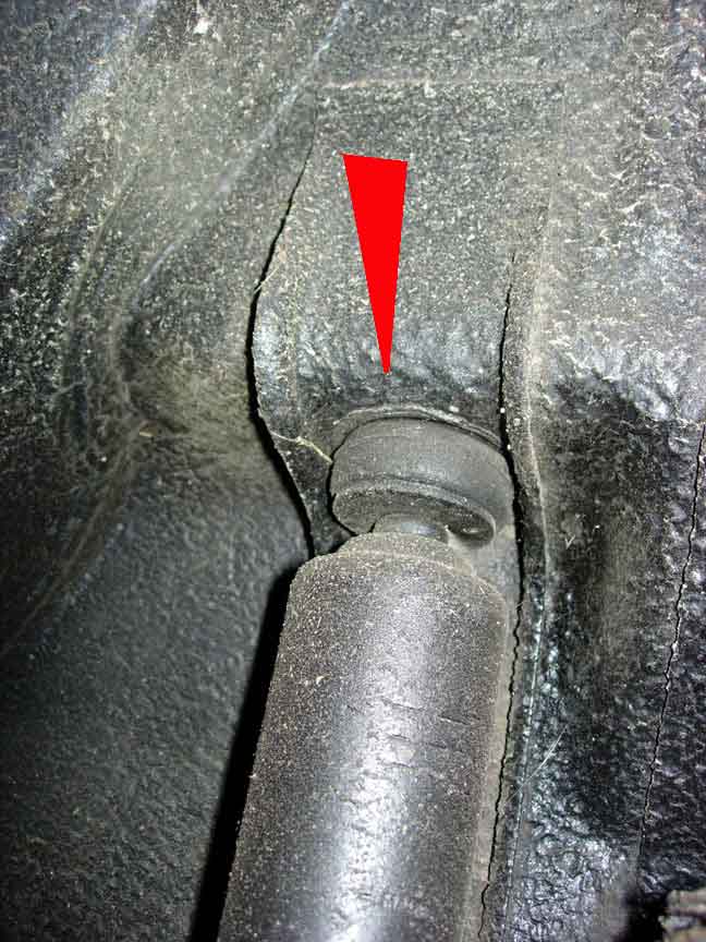

Esta mañana Cresslime me ha ayudado a sacarle las 5 ruedas al sonett para mandar las llantas a Portugal a restaurar como hicimos en su día con las del portugués de Cress.
Al desmontar las ruedas quería de paso echar un ojo a los pasos de rueda, estado de las pastillas de freno, latiguillos, silentblocks, rótulas... y esperaba tener que hacer una lista de piezas a AEROMAC para poner a punto el coche...
Una vez las ruedas fuera me encuentro con que los pasos de rueda del coche han sido recientemente saneados y repintados de nuevo con pintura antigravilla, las manguetas, muelles, rótulas, trapecios, brazos... todo ha sido repintado parece que con un acabado de cataforesis como en las piezas nuevas, los siletblocks de los amortiguadores y trapecios están nuevos, las pastillas de freno nuevas, los latiguillos nuevos, los discos de freno casi nuevos... en fin que se ve que el anterior amo quería tener el coche en un perfecto estado de marcha.
Lo único que necesita es que le pinte los tubos de escape y los silenciosos que están levantando la pintura y se empiezan a picar. Otro detalle que me mosquea un poco es que en la rótula de la dirección del lado derecho tiene un engrasador mientras que en la izquierda no... este tipo de rótulas no suelen llevar engrasador porque son herméticas... no sé porqué ésta lo lleva????????? da la sensación como si se lo hubiesen puesto
Las llantas en principio deberían estar listas el viernes, pero el portugués ha tenido un accidente con su furgo y ha quemado la culata de un frontera que le han dejado, así que tal vez esta semana no vaya por Ribadavia a recoger las llantas, pero en principio mañana las debería llevar, y el viernes devolverlas nuevas
