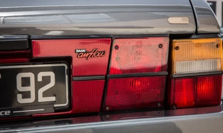

Viendo este anuncio de emblema Airflow, no es que le toque a mi coche, aunque mola, pero me ha ilustrado aquello que comentabais de que las luces traseras de los 900 siempre están desalineadas.
subir imagenes foro
