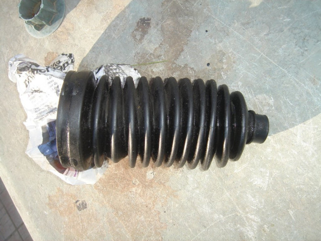

Hola , los fuelles de la dirección llevan un orificio en la parte que va a la caja y se interconectan con un tubo metálico que lleva el aire de un lado al otro cuando se gira la dirección. Supongo que te refieres a esto.

Fotos de esas ventilaciones de los fuelles de la dirección?

Trato de contestar. Fotos de los fuelles te ha puesto Riqui más adelante.
