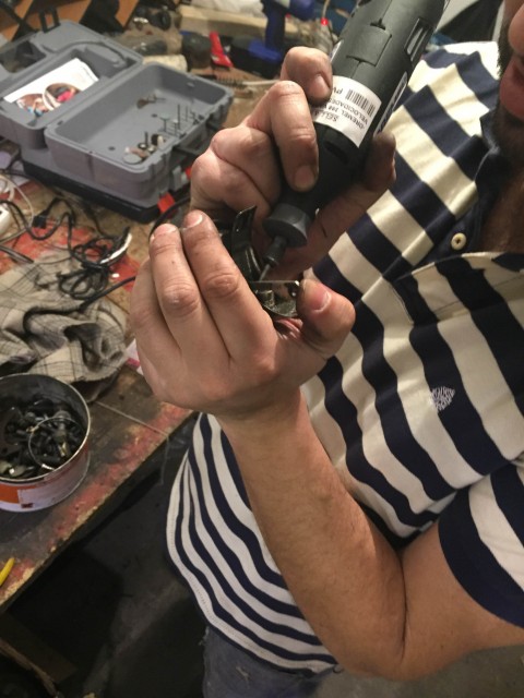

El coche, AG mediante, ya empieza a andar como debería.
Un poco de Dremel para el pulmón del delco y poder avanzar el encendido un poco más: Después, a por la caja del APC. Estos días he estado jugando con ella y de momento se queda con el P a 25K Ohm y F en 375 Ohm. Esta mañana en la "pista de pruebas" soplaba con picos de 1.3 Bar para quedarse sostenido en 1 Bar. De momento lo dejo así, no hay picado.

Esto mola mucho. Ya lo ha hecho alguien? Tengo un compi arduinero que controla mucho.Jotaele escribió:Una mejora interesante es llevar los potenciómetros al habitáculo y poder regularlos sin tener que desmontar la caja, acompañado de un led para el sensor de picado. De momento ya me he hecho con un kit de Arduino http://www.arduino.cc para ver si soy capaz de montarme un "dashboard" con una pantalla lcd y los interruptores correspondientes.
pd1: AG no aprecia nada su mano.
