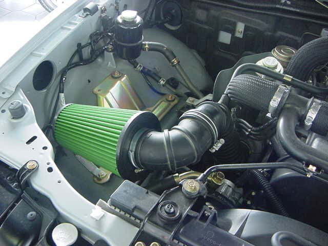

- Filtro Greenfilters en un Honda NSX
- Intake conico-5-Honda NSX.jpg (86.37 KiB) Visto 4898 veces
- Filtro de Greenfilters en Mitsubishi Montero 2,5 TD
- Intake conico-8-Pajero Sport 2,5 TD.jpg (88.46 KiB) Visto 4891 veces
- Filtro de Greenfilters en Mitsubishi Space Star
- Intake conico-6-Mitsubishi Space Star.jpg (94.13 KiB) Visto 4910 veces
Mi experiencia con estos filtros (un k&n en el 900GM) me dice que aumenta bastante el ruido del motor, tanto dentro cómo fuera, dando la sensación de mayor velocidad (sensación), además aumenta el consumo de combustible, dicen que puedes ganar 2cv... No lo recomiendo.
