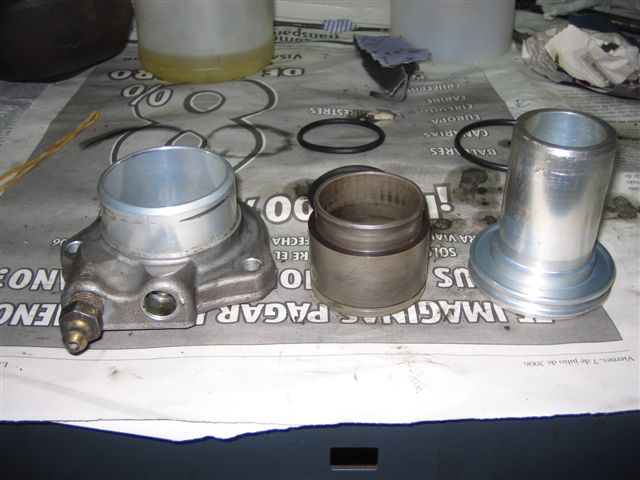

Gracias a saabito ya he resuelto el asunto de comprimir la maza. He utilizado el gato del coche. Simplemente lo he enganchado al coche, he puesto un par de tacos de madera debajo, el cojinete de empuje, y he hecho como que subía el coche. De hecho a aguantado un poco arriba, pero ha llegado un punto en el que el peso del coche ha vencido. A ver si por lo menos monto el disco de presión y la maza, y montaré el cilindro nuevo, porque el viejo me da mala espina.
Unas fotos del cilindro esclavo

Estimados espectadores: Asunto terminado.
Hoy me ha llegado un cilindro esclavo nuevo de GB (60 €), y he montado ya todo. La verdad es que meter la maza, el cilindro esclavo y el disco simultaneamente es un rollo. Pero bueno. También es un rollo purgar (observad el útil que me he tenido que fabricar con el tapón del depósito de líquido de freno del donante y una válvula de bicicleta.

Una vez que la maza de embrague está comprimida puedes sacar el cilindro esclavo solo, tienes que empujar un poco el rodamiento ya que tiene un muelle que lo empuja permanentemente contra el diafragma de la maza.
Con el cilindro esclave fuera revisa que la superfice que se desliza no tenga rayas longitudinales, si está limpio puedes poner solo las gomas, si tiene rayas profundas, cámbialo, la presión y el líquido se van por esas rayas.
