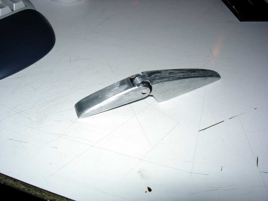

Es increíble lo que un poco de líquido de frenos y un poco de lija pueden hacer... he quitado la pintura negra asquerosa de las bisagras del portón para dejar el aluminio listo para la pulidora.
La pieza negra con agujeros es la que sujeta el cristal trasero y va fija a las bisagras. La mandaré a cromar en mate.

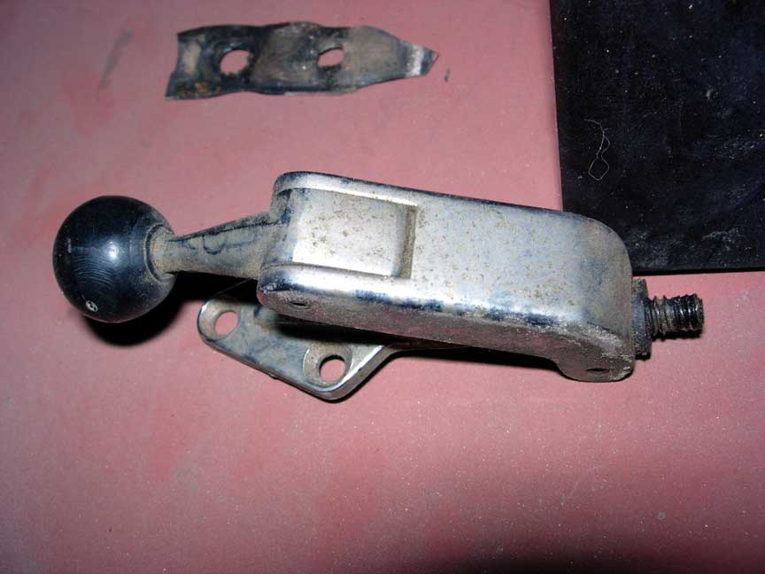

Ahora en vez de líquido de frenos... aflojalotodo... unos chorros encima del óxido y trapo y la manilla de las ventanillas laterales... como nueva.
