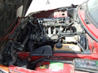

Para empezar se falta areglar el motor, arranca a la primera y suena bien, pero el aceite es una cosa mas blanca que la leche y despues de poco tiempo salen burbujas en el vaso de expansion.
Supongo que va ser mas barato montarle el motor que tengo que cambiarle la junta de culata.
