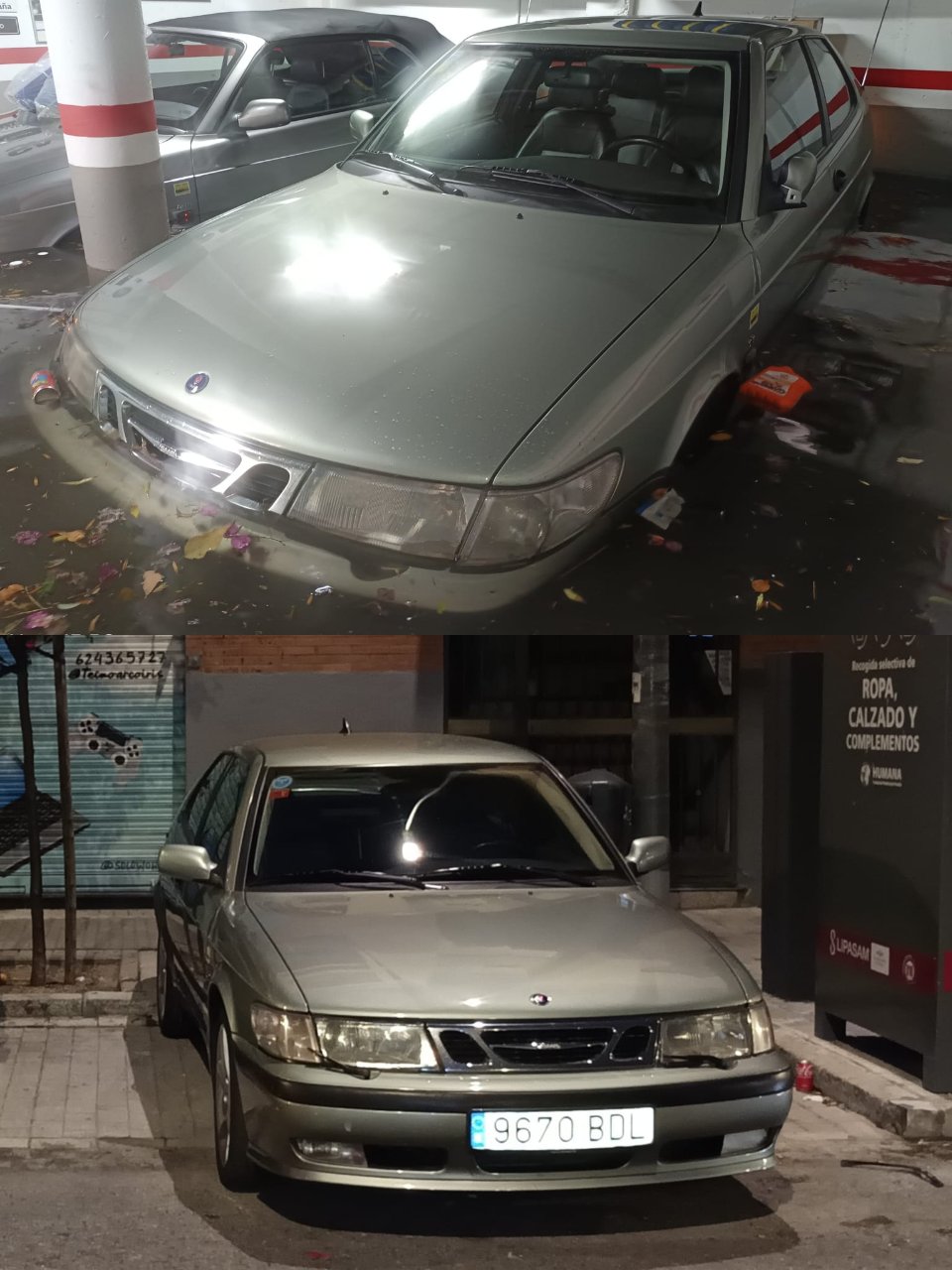

Después de demasiado tiempo sin escribir por aquí, afortunadamente tengo buenas noticias que contar.
El pasado 29 de octubre tuve el contratiempo de sufrir en mi casa una severa inundación (DANA) que afectó gravemente a mí sótano donde guardo mis SAABs.

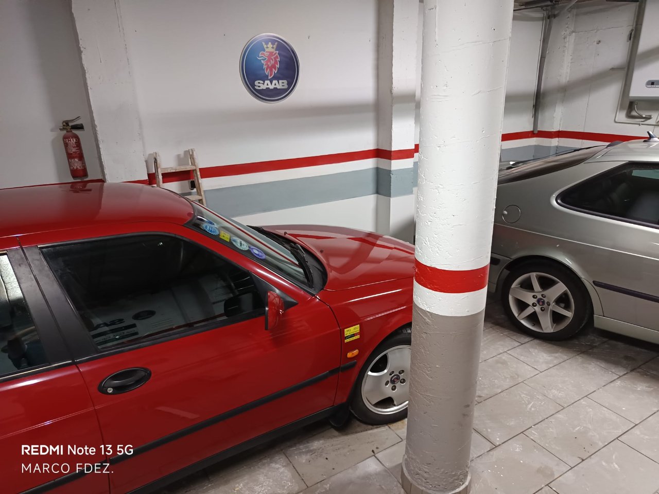

Después de muchas penalidades con grúas, pólizas de seguros, Consorcio, talleres, recambistas, informáticos del motor, contratistas, proveedores, compras por internet... y un poco de "cabezonería" por mi parte por "salvar la flota" a toda costa, hoy ya descansan en el garaje recuperado y remozado dos de mis tres SAABs. Me queda el Aero Cabrio por recuperar que está a falta de unos pequeños detalles electrónicos por resolver.
Este sábado vamos a celebrarlo con ruta y comida por el entorno de la bonita ciudad de Estepa. Por supuesto que sí alguien se quiere unir a la fiesta que contacte con Claudio M. Pontieri o conmigo para los detalles.
Nos vemos con nuestros queridos SAABs.
