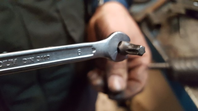

Re: Mi segundo 900
(3/3)
Es una parte del motor de difícil acceso. Hemos tenido que "fabricar" una herramienta para poder acceder al apriete del Torx del nuevo rodillo. Un poco complicado.
Finalmente hemos vuelto a montar la correa, arrancar y listo para seguir haciendo kilómetros.
