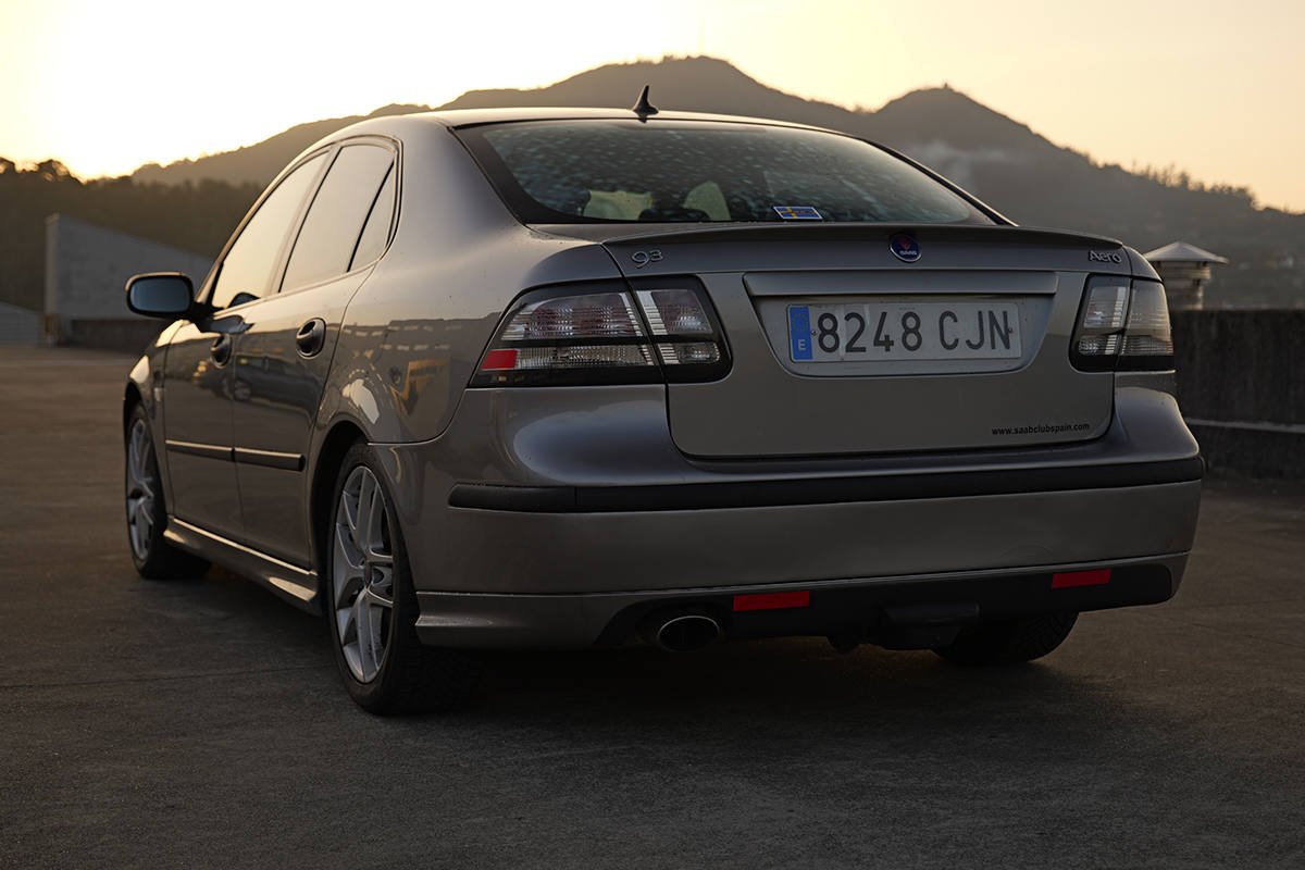

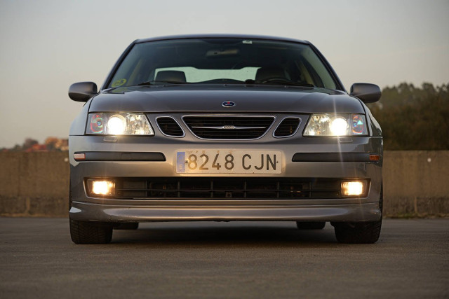

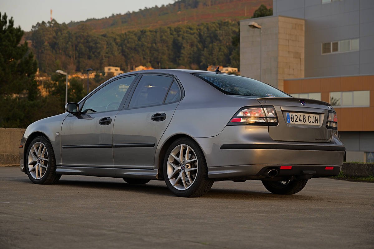

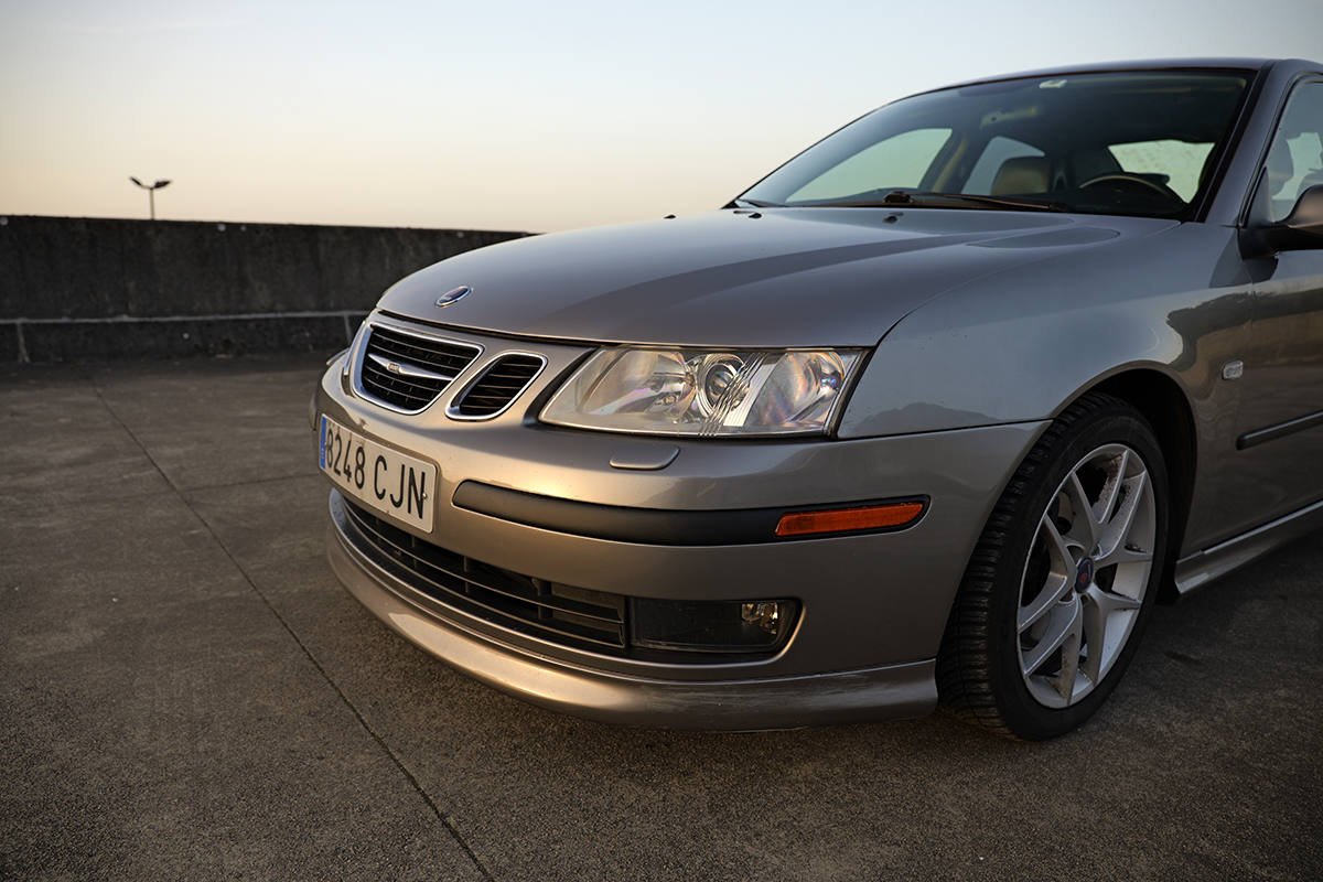

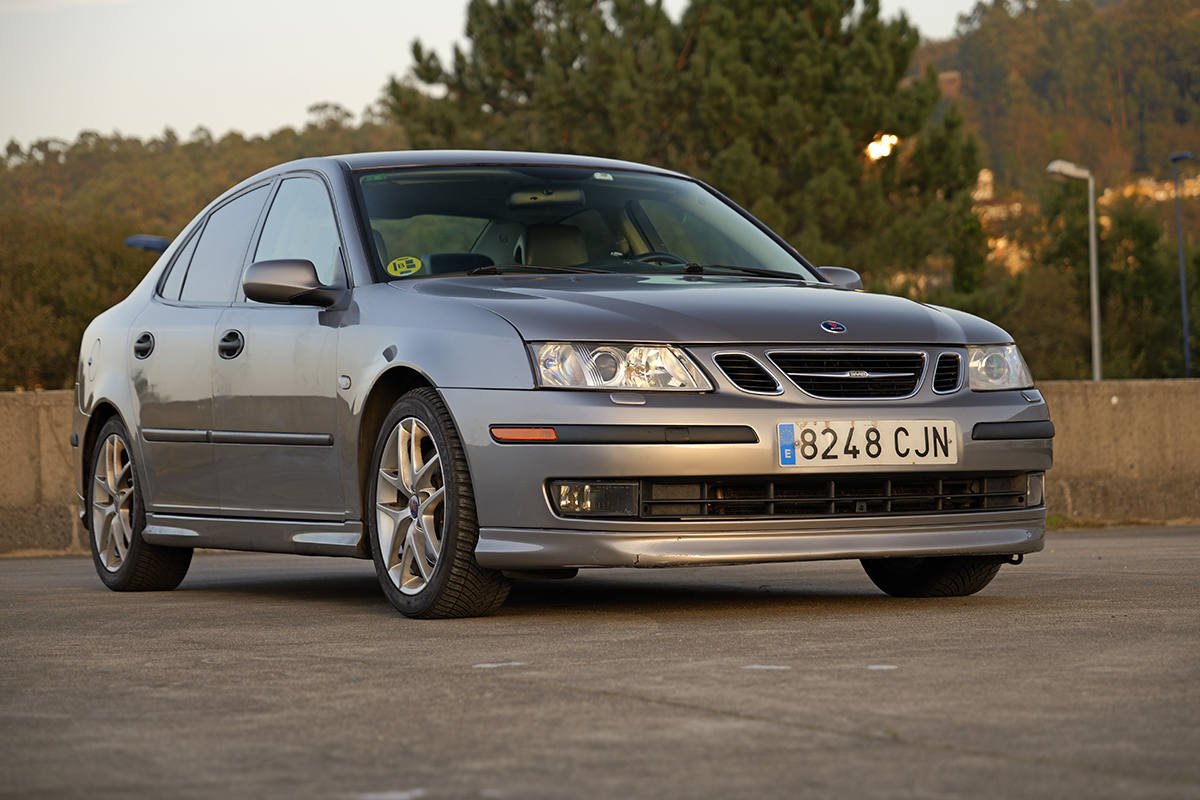

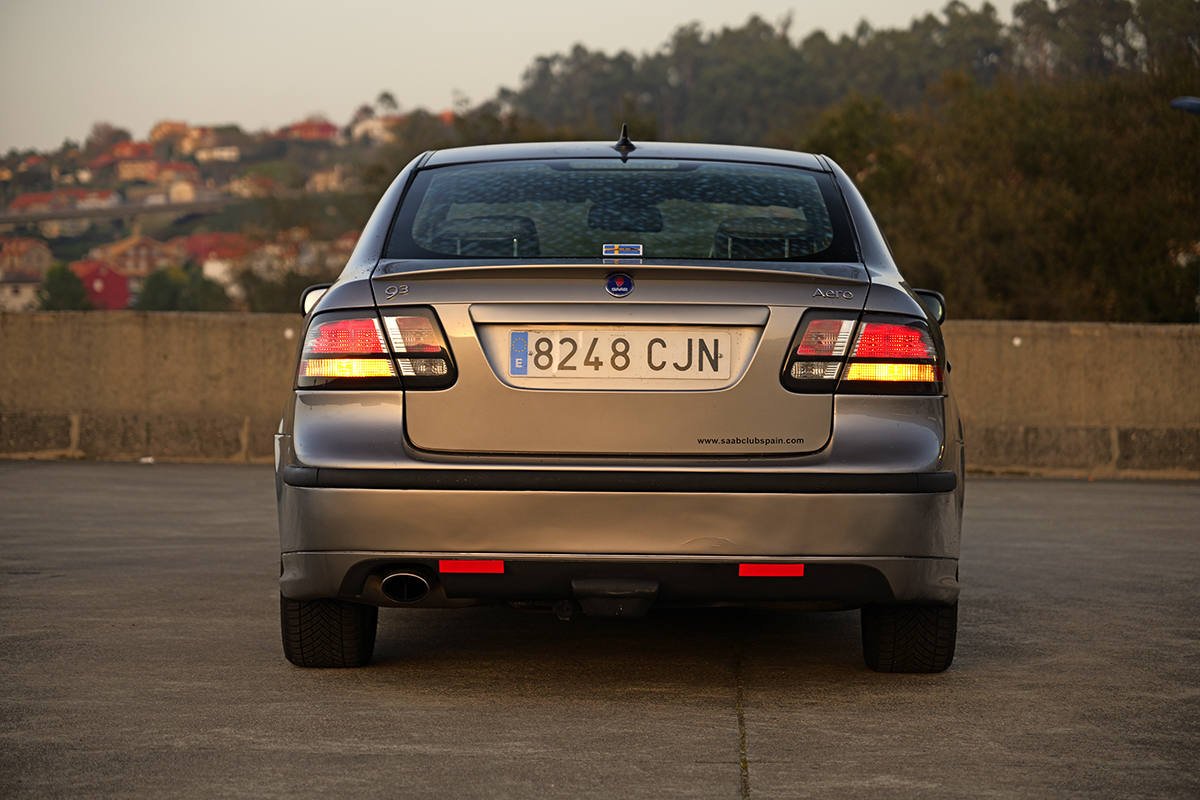

Algunas fotos más del ex-aeromac que ahora es mío. Todavía no tiene la etiqueta porque todavía terminé ayer de pasar todos los trámites y tardarán una semana en hacer efectivo el cambio más otros 4 días que tarda la etiqueta en llegar una vez solicitada.
